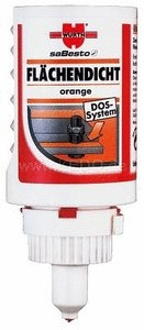

Hallo Radi,
Flächendichtung von Würth :gut:

Beitragvon atisgrub » Mo Mai 12, 2014 9:06
Kann ich auch sehr empfehlen!! Funzt auch bei alten BSAs..... :wink: die wo immer ein bissele tröpfeln tun...

Beitragvon Extremus » Mo Mai 12, 2014 13:42
Tach zusammen!
Ich habe am WE die orangene Pampe von Würth verbaut.
Trotz sparsamem Auftragen drückt es die Masse leicht raus, was außen kein Problem ist.
Was tue ich den innen?
Verstopft mir das Zeug beim "abwaschen" den Filter/Sieb?

Re: Flächendichtmasse, Motor
Beitragvon Hiha » Mo Mai 12, 2014 14:18
Nicht sparsam genug aufgetragen. Wenns richtig ist, drückts nix raus.
