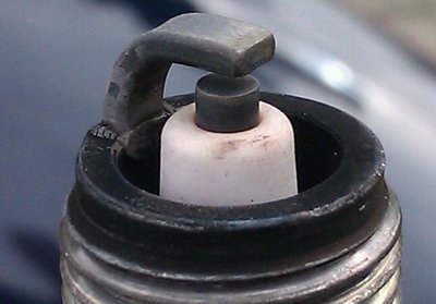

Beitragvon osey » Mo Apr 07, 2014 15:28
Vergaser voll überholt, alles frisch, Moped springt in jeder Lebenslage planmäßig beim 1. Kick an, zieht satt durch, jeder Lastbereich läuft perfekt, zeigt keine Auffälligkeiten - aber ist das Kerzenbild nicht zu hell?
So lassen oder etwas anfetten (32er Vergaser)?
Gruß, Osey

Komm gib's doch zu, die Zündkerze ist neu und hat nur etwas Staub von der Lagerung abbekommen :wink:
Gruß Peter
osey
Beiträge: 437
Registriert: Do Sep 13, 2012 23:53
Wohnort: HH/S-H
Re: Kerzenbild vs. Laufcharakteristik
Beitragvon osey » Mo Apr 07, 2014 17:06
Gruß Peter
Röchtöch. Ich poliere sie auch nach jedem Einsatz abends. :D
Ne, im ernst, ist doch nach allgemeingültigem Verständnis zu hell, oder?
Gruß, Osey
xtjack
Beiträge: 1908
Wohnort: BaWü / 75305
Beitragvon xtjack » Mo Apr 07, 2014 18:14
Also ich finde sie sieht gut aus, wenn die Elektrode hell (weiß) wäre dann :eek:
aber die darf ja seit ohne Blei im Sprit auch grau-hellgrau sein, weil rehbraun gibt es ja ohne Blei nicht mehr, heißt es...
machen wir jetzt Kerzbildvergleich.... :blind:
Jack...
osey
Beiträge: 437
Wohnort: HH/S-H
Beitragvon osey » Mo Apr 07, 2014 19:43
(...) aber die darf ja seit ohne Blei im Sprit auch grau-hellgrau sein, weil rehbraun gibt es ja ohne Blei nicht mehr, heißt es...
Na ja, sagen die einen. Andere sagen, bleifreier Sprit könne/würde auch rehbraune Färbung erzeugen. Ich kann's nicht beurteilen, nicht mein Fachgebiet. Ich weiß nur, dass das Kerzenbild vor der Vergaserrevision eher dezent grau bis ganz leicht braun war. Also als "optimal" bezeichnet. Obwohl die Maschine da nicht so erstklassig lief.
Habe vorhin noch mal ultra genau auf gerader Strecke alle "Sensoren angeworfen" und festgestellt, dass sie im Teillastbereich so bei 3.500 U/min ganz, ganz, ganz, gaaaaaanz leicht ruckelt/kaum spürbare Verschlucker hat. beim Seil aufreißen geht sie munter los, ohne irgendeine Verzögerung.
Gruß, Osey
Bist Du damit einen, oder alle beiden Kilometer gefahren? :mrgreen:
Scherz beiseite: Sie ist nicht rußig, und nicht geschmolzen. Sie ist also nicht völlig verfettet, aber auch nicht total zu mager. Erstmal lassen, und nach scharf gefahrenen 200km nochmal anschauen. Wenns schneller gehen soll, kannst Du ja Zweitaktöl 1:100 dazu mischen, das sorgt für ein aussagekräftiges Kerzenbild, dass es mit Bleifrei nicht mehr gibt, außer Du hast Ölverbrauch.

welche düsen hast du drin??
Hab das KEDO Rebuild Kit verbaut und weil offener Ansaugstutzen, die 230er HD.
Gruß, Osey
Beitragvon Merry » Di Apr 08, 2014 7:51
Die Kerze sieht doch einwandfrei aus. Vielleicht sollte ich meine auch mal anschauen...
Beiträge: 4085
Beitragvon rei97 » Di Apr 08, 2014 9:45
Zwängler!
Die Kerze sieht gut aus, besser gehts nicht.
Wenn das Öl nun auch nicht zu schnell zu heiß wird würde ich da gar nichts machen.
osey
Beiträge: 437
Wohnort: HH/S-H
Beitragvon osey » Di Apr 08, 2014 12:22
Nö, alles normal (Stadt bei 18-22 Grad geht's gemach auf 90°-100° hoch, Land bei gleichen Außentemperaturen sture 80°-90°). Dann lass ich das erst mal so und freu mich über ein gelungenes Set-up bei einem wie neuen Vergaser. :D
Mai-O-Treffen kann kommen... :-)
Danke euch, Gruß,
Osey
