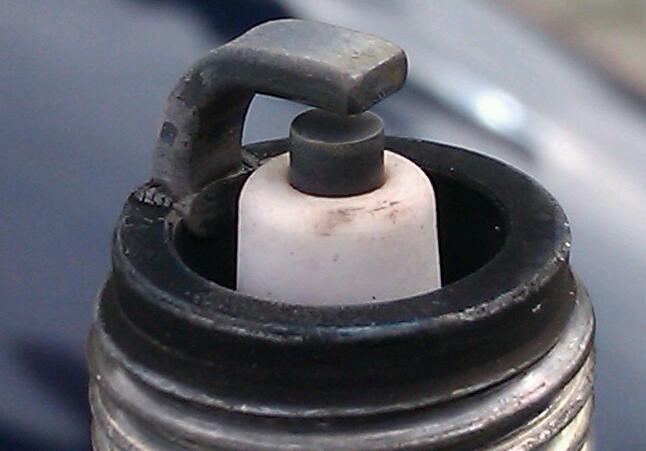

Vergaser voll überholt, alles frisch, Moped springt in jeder Lebenslage planmäßig beim 1. Kick an, zieht satt durch, jeder Lastbereich läuft perfekt, zeigt keine Auffälligkeiten - aber ist das Kerzenbild nicht zu hell?
So lassen oder etwas anfetten (32er Vergaser)?

Komm gib's doch zu, die Zündkerze ist neu und hat nur etwas Staub von der Lagerung abbekommen

Re: Kerzenbild vs. Laufcharakteristik
Röchtöch. Ich poliere sie auch nach jedem Einsatz abends.Komm gib's doch zu, die Zündkerze ist neu und hat nur etwas Staub von der Lagerung abbekommen![]()
Gruß Peter
Ne, im ernst, ist doch nach allgemeingültigem Verständnis zu hell, oder?
Also ich finde sie sieht gut aus, wenn die Elektrode hell (weiß) wäre dann
aber die darf ja seit ohne Blei im Sprit auch grau-hellgrau sein, weil rehbraun gibt es ja ohne Blei nicht mehr, heißt es...
machen wir jetzt Kerzbildvergleich....
Jack...
Na ja, sagen die einen. Andere sagen, bleifreier Sprit könne/würde auch rehbraune Färbung erzeugen. Ich kann's nicht beurteilen, nicht mein Fachgebiet. Ich weiß nur, dass das Kerzenbild vor der Vergaserrevision eher dezent grau bis ganz leicht braun war. Also als "optimal" bezeichnet. Obwohl die Maschine da nicht so erstklassig lief.(...) aber die darf ja seit ohne Blei im Sprit auch grau-hellgrau sein, weil rehbraun gibt es ja ohne Blei nicht mehr, heißt es...
Habe vorhin noch mal ultra genau auf gerader Strecke alle "Sensoren angeworfen" und festgestellt, dass sie im Teillastbereich so bei 3.500 U/min ganz, ganz, ganz, gaaaaaanz leicht ruckelt/kaum spürbare Verschlucker hat. beim Seil aufreißen geht sie munter los, ohne irgendeine Verzögerung.
Ich finde, man sollte die hustenden Flöhe überhören bzw. nicht überbewerten, wenns läuft, dann läufts...so bei 3.500 U/min ganz, ganz, ganz, gaaaaaanz leicht ruckelt/kaum spürbare Verschlucker hat. beim Seil aufreißen geht sie munter los, ohne irgendeine Verzögerung.

- Beiträge: 6444
Bist Du damit einen, oder alle beiden Kilometer gefahren?- aber ist das Kerzenbild nicht zu hell?
Scherz beiseite: Sie ist nicht rußig, und nicht geschmolzen. Sie ist also nicht völlig verfettet, aber auch nicht total zu mager. Erstmal lassen, und nach scharf gefahrenen 200km nochmal anschauen. Wenns schneller gehen soll, kannst Du ja Zweitaktöl 1:100 dazu mischen, das sorgt für ein aussagekräftiges Kerzenbild, dass es mit Bleifrei nicht mehr gibt, außer Du hast Ölverbrauch.
Der Zündzeitpunkt hat übrigens mit Zurückkicken nur sehr wenig zu tun, ausser Du gehört zu den Gewaltmenschen die über den VerdichtungsOT ankicken...
Die Kerze sieht doch einwandfrei aus. Vielleicht sollte ich meine auch mal anschauen...
- Beiträge: 4085
Zwängler!
Die Kerze sieht gut aus, besser gehts nicht.
Wenn das Öl nun auch nicht zu schnell zu heiß wird würde ich da gar nichts machen.
Zwängler!
Nö, alles normal (Stadt bei 18-22 Grad geht's gemach auf 90°-100° hoch, Land bei gleichen Außentemperaturen sture 80°-90°). Dann lass ich das erst mal so und freu mich über ein gelungenes Set-up bei einem wie neuen Vergaser.Wenn das Öl nun auch nicht zu schnell zu heiß wird würde ich da gar nichts machen.
