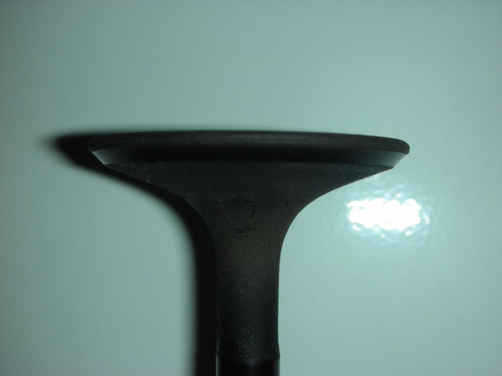

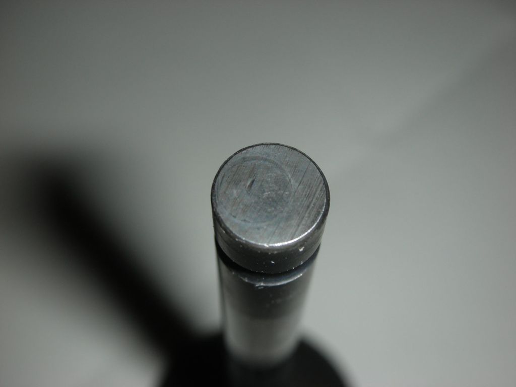

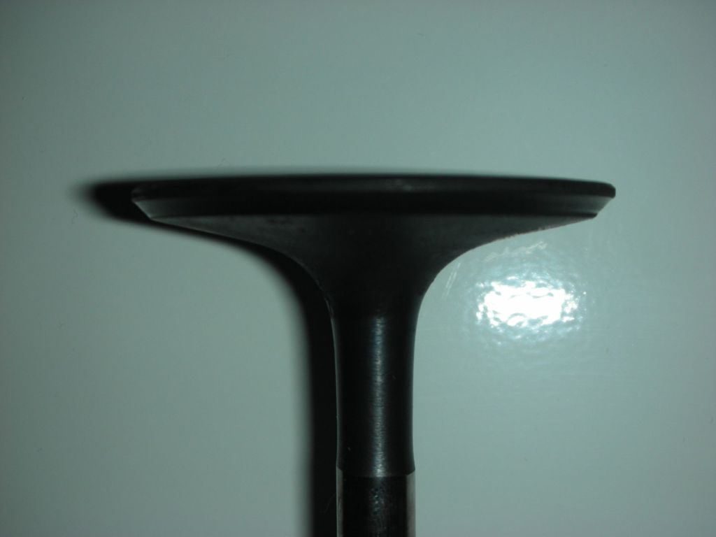

Hier mal Bilder (wenn auch schlechte):
Es sieht auf den Bildern weniger schlimm aus, als es sich anfühlt. Außerdem habe ich einen kleinen lichtspalt, wenn ich zB eine Messerklinge ranhalte.
Die Federn waren mit den engen Windungen zum Brennraum ausgerichtet. Richtig, oder?
Nitrierung könnte hinkommen, zumindest waren sie im jungfräulichen Zustand schwarz.
Wenn ich die Führungen tausche, werde ich ohnehin neue Ventile verbauen, zumal das Einlassventil am Schaft sogar klitzeleine Riefen hat. Nur stellt sich die Frage, ob ich den Zuberhörteilen noch eine Chance gebe oder doch die leider sauteuren Originalos nehme.

Sehr schön, ich glaub Du bist ein Pedant oder sowas. Löblich löblich
Zu den Ventilen: Der Einschlag am Ende ist offensichtlich nicht von den Druckschrauben, sondern war vorher schon. Ignorieren, da sieht man ja noch alle Bearbeitungsspuren.
Ist das Ringförmige ein Abdruck der Kugeldruckschraube, oder hast Du den aufgemalt? Wenns ein Abdruck der Kugeldruckschraube ist, hat sich das Ventil tatsächlich nicht gedreht, und das ist sehr seltsam.
Zu den Tellern: Wenn Du die Ölkohle entfernt hast, sollte kein Lichtspalt an der Sitzfläche mehr zu sehen sein. Die Dinger sind (mit ziemlicher Sicherheit) nicht eingeschlagen. Aber die Sitzbreite ist IMHO viel zu groß. Beim Einlass reicht 1mm, Auslass 1,5mm. Also lieber die Sitze nachschneiden lassen. Aber wenn Du die Führungen tauscht, muss das eh gemacht werden.

Hahaha, das verstehe ich jetzt als Kompliment
Der Ring ist tatsächlich der Abdruck vom Kugeleinsteller.

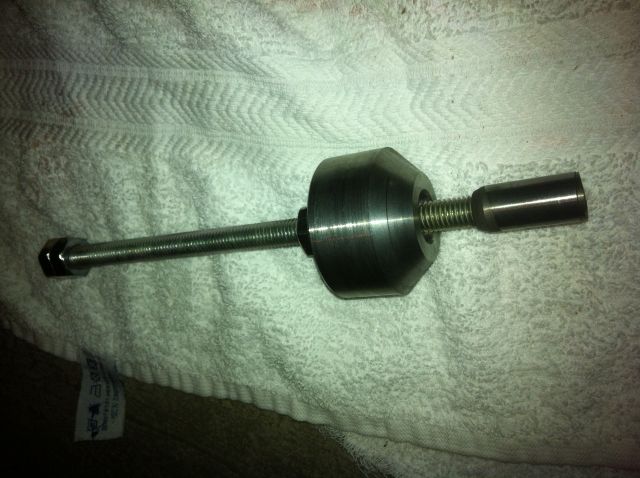

Nun denn, die Dinger sind draußen!
Das Abfräsen von oben habe ich ganz einfach mit einem sog. Flachsenker M8 hinbekommen (ganz ohne Vorrichtung und nur mit nem Akkuschrauber
Dazu hab ich die Führung in 0,1mm Schritten auf 8,5mm auf gebohrt und dann damit abgesenkt. Das gute an Teil war, dass es im Durchmesser größer als der Einstich für den O-Ring an der Führung, aber kleiner als die Führung selbst war. Damit kann also rein theoretisch also garnix schiefgehen, vorausgesetzt der Senker wird an der Spitze korrekt geführt. Danach hab ich die Führung auf 8,6mm aufgebohrt und ein M10 Gewinde gebohrt. Mein Kollege hat mir dann noch schnell einen Kegel gedreht und nachdem der Kopf für 30 Minuten bei 170°C im Ofen war, gings los: erst etwas mit dem 'Abzieher' für Vorspannung gesorgt, dann mit nem Klaps mit dem Fäustel das ganze gelöst und über die Mutter rausgedreht. Am Einlass ging das recht stramm von statten, am Auslass leider etwas weniger. Schon stramm, aber eben nicht so widerspenstig wie am Einlass. Ab wann kann man sich sicher sein, dass man ein Übermaß bräuchte?
Hier noch mal ein Bild von dem Apparat:
