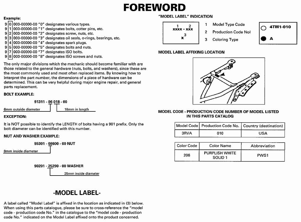

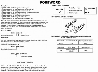

Moin, Moin
wenn du dir die Teile Listen von Yamaha anschaust sind die Schraubenmaße verschlüsselt enthalten. Beispiel Zylinder Kopf Teil 11: 91316 - 06055 BOLT = 06055 bedeutet M6 55mm!
Gruß Björn
Beiträge: 7090
Beitragvon Frank M » Do Jan 05, 2006 10:34
stimmt, hier noch die Ergänzung wie man daraus auch Muttern- und Scheibendurchmesser lesen kann.
