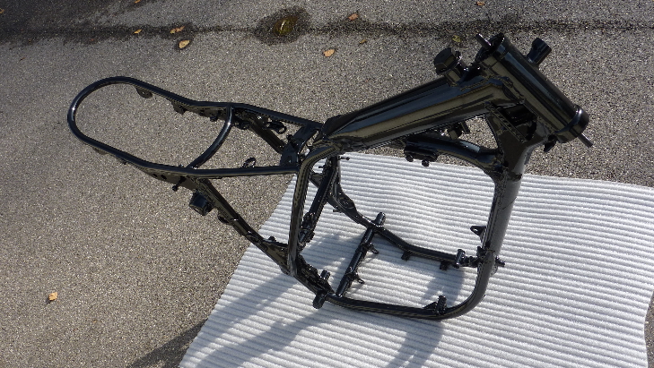

Ob Lackieren oder Beschichten,es gibt bei beiden Ausführungen vor und Nachteile!
So habe ich meinen Rahmen vom Beschichter bekommen... ...nach über drei Jahren im Betrieb immer noch sehr zufrieden
