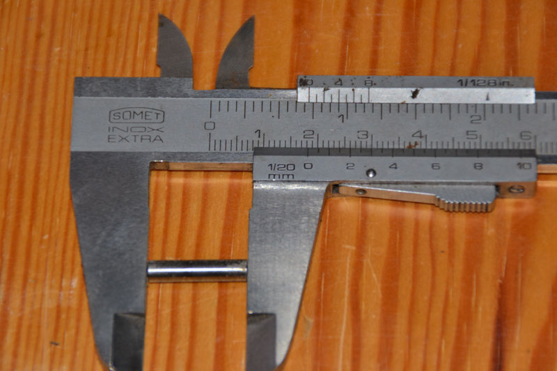

Liebe Alle,
zum Wochenbeginn wieder mal das beliebte Suchspiel "Wer kennt das Teil?"
Grüsse aus Wien,
Herbert
Ölwannenfund

Re: Ölwannenfund
Schau ich mal in die Glaskugel.
Beim Zerlegen des Kopfes ist jemand der Fixierstift des Nockenrades Durchmesser 4mm runtergefallen und nicht mit einem Magnet gefischt worden. Irgendwann , schon vergessen, ist er in den Sumpf gepurzelt.

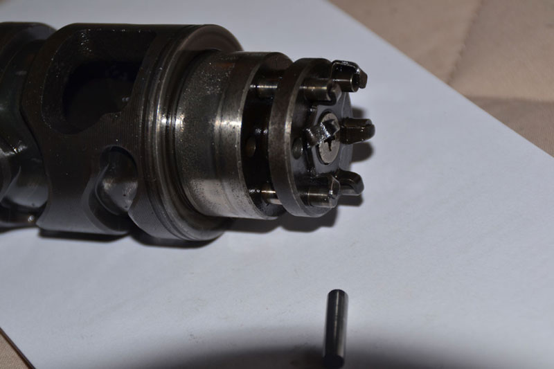

Kleiner Nachtrag:
Der Stift kam aus der Schaltwalze - was man wohl anstellen muss, um die Klammer aufzubiegen???
Grüsse, herbert
Grüsse, herbert

Der Fehler hätte sich aber beim Schalten bemerkbar machen müssen...

Servus,
die '"Krallenplatte" gibt es normalerweise noch bei Yamaha zu bestellen:
Best.nr.:4341856100
Preis um die 4,50 €
Die Stifte sind auch einzeln erhältlich:
Best.nr.: 9360418100
Preis auch so um die 3,-- €
Die Schraube ist wie fast immer sehr weich und wehrt sich allerdings sehr gegen das Beschrauben. Vermutlich mit Loctite Endfest verklebt.
Nach einer Hitzebehandlung sollte sie aber verlieren....
Oder halt gleich eine gute gebrauchte Walze einbauen...
Best.nr.:4341856100
Preis um die 4,50 €
