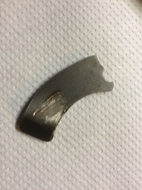

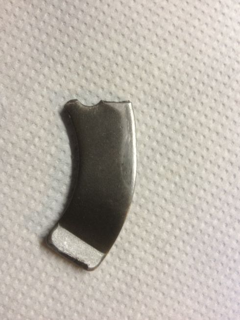

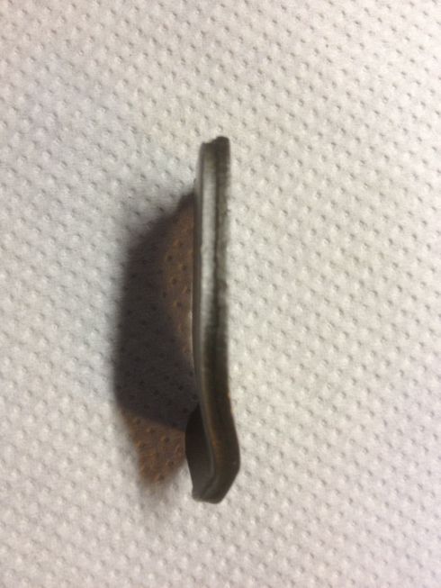

Hallo zusammen, ich bin neu hier und brauche Hilfe von euch Experten!
Habe schon seit Jahren eine XT im Keller und habe mich nun ans restaurieren gemacht.
Nun finde ich in der Ölwanne dieses Teil... kann mir jemand sagen was das für ein abgbrochenes Teil ist?
Kupplung tut, Gänge lassen sich schalten und der Motor lässt sich drehen. Alles fühlt sich normal an.
Habe diese Maschine noch nie am laufen gehabt, habe sie vor Jahren gekauft und sie lief bei mir noch nie.
Bin über jede sachdienliche Hilfe Dankbar. : :schreiben:

das ist ein Teil vom Ausklinkblech der Kickstartermechanik und vermutlich der häufigste Fund in der Ölwanne. Das halbe Loch, was du an dem Bruchstück siehst, wirkt wie eine Sollbruchstelle und früher oder später bricht es dort gern ab.
Wenn dein Motorgehäuse hinten rechts nähe Schwingenachse noch dicht ist hast du Glück gehabt, weil das Bruchstück "einfach so" nach unten gefallen ist. Die andere Variante geht so, dass sich das Bruchstück an einem der Zahnräder innen verkeilt und durch die Motorgehäusewandung den Weg in's Freie sucht.
Zur Reparatur muss der rechte Motordeckel abgebaut werden. Ein Ersatzset gibts z. B. bei KEDO.

Dann habe ich Glück gehabt... das Teil lag nur unten drin. Sonst ist nichts am Gehäuse... Was muss ich ausbauen um an dieses Teil zugelangen?
Danke im Voraus.. :razz:
Hallo? Jemand zuhause?
Zusätzlich muss noch die Kupplung raus, meine ich, um die Bleche wechseln zu können.
Wenn dein Moped nach erfolgter Reparatur nicht mehr anspringt, möchte ich dir gleich den Suchbegriff "180° Fehler" nahelegen. Oder du suchst eben schon vorher danach...

Wenn der Kupplungsdeckel runter ist, genügt es die Kickstartereinheit auszubauen. Anschließend daran sind die Fragmente des Anschlagblechs ersichtlich und tauschbar. Die Kupplung braucht nicht ausgebaut zu werden.
Der Wiederzusammenbau ist allerdings mit ein paar kleinen Fallen versehen.
Wie schon vom Frank genannt: 180° Fehler bei der Zündung
oder das Vergessen der verbauten Distanzscheiben, sowohl beim Kickstarter außen und den beiden Scheibchen des Unterbrecherantriebsrades. Schau vorher mal die Teilelisten an. Im Bereich Technik findest Du die passenden Microfiches.
Ansonsten zu der Thematik Kupplungsdeckel, Ausklinkblech, 180° Fehler, kannst Du Dich vielleicht im Vorfeld hierzu gleich mal etwas im Forumsarchiv einlesen. Bier und/oder Wein bereitstellen. Eine Menge Lesestoff....

der Vollständigkeit halber sollte man dazu sagen, dass man auch ohne diesem Teil fahren kann. wenn man kein Problem mit dem Kicken hat, dann brauchts das Blech ohnehin nicht. Ich fahr schon seit Jahren ohne dem Teil...

Richtig. Bei einer meiner XT´s habe ich das vor 20 Jahren abgebrochene Teil auch nicht wieder ersetzt.
Der Stumpf samt Sicherungsblechen dient weiterhin im Motor als Distanz.
Immer schön durchkicken, dann gibt es auch hier keine Probleme, allerdings sollte man fürs XT Ankicken schon etwas Übung haben bzw. wissen was man da gerade tut. Also ohne Gewähr wenn es da einem doch auf den Huf klopft.

Ohne das Blech sollte man einen beherzten Tritt pflegen, die Zündung immer richtig eingestellt haben und den Lenker ganz nach links einschlagen beim Kicken!

Ich konnte bis jetzt noch keinen Unterschied zwischen mit und ohne Ausrückblech feststellen können, was das Rückschlagen betrifft.
Wenn die Zündung schlecht eingestellt ist, man nicht voll durchkickt, dann kann eine XT - wenn sie schlecht aufgelegt ist - auch mit intaktem Ausrückblech zurückschlagen...
Also ich würde es so lassen und erst wenns Probleme mit Ankicken oder Zurückschlagen gibt, die Sache angehen...

Das dürfte am Kickstil liegen ... das Zurückschlagen wird nur verhindert wenn der Kicker an seiner tiefsten Position ist. Die entsprechende Kickerei schaut so aus dass man den Haxen nach unten durchzieht und UNTEN LÄSST, dann seitlich wegbewegt und damit den Kicker freigibt der von selber in Ausgangslage zurückfedert.
Wenn man hingegen nach unten kickt und mit dem Fuß den Kicker denselben Weg wieder hochbegleitet ist er bei rückwärts drehendem Motor wieder im Eingriff - mit oder ohne das Blech.
Man merkt den Unterschied ganz deutlich wenn man mal bei (stabil) laufendem Motor den Kicker bis nach unten bewegt. Oben hört man nix, dann ratscht es (was der Freilauf ist der eben nur in einer Richtung funktioniert - dreht der Motor da rückwärts nimmt er den Kicker mit nach oben) und ganz unten MUSS das ratschen aufhören wenn das Ausrückblech OK ist.

Danke für die Erklärung Andreas... jetzt konnte ich es bei meiner auch testen.
Ich hab anscheinend kein Blech mehr. Aber zurückgeschlagen hat sie auch noch nicht. Na hab ich was zu tun über Weihnachten. :)

Ich habe das Teil eingebaut, ist ja kein Hexenwerk und ich denke es wurde nicht umsonst eingebaut von Yamaha.
