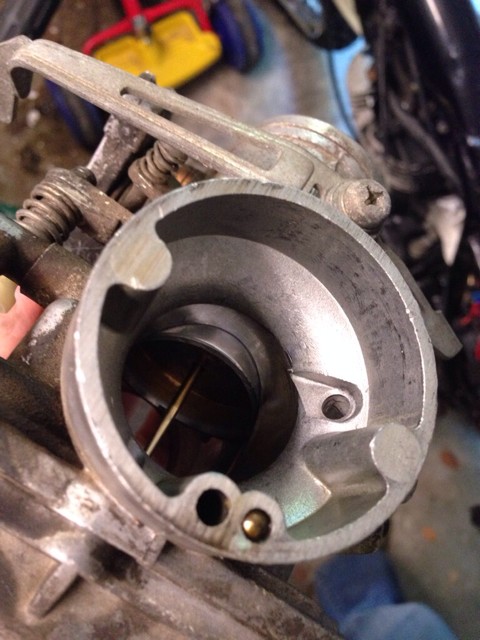

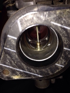

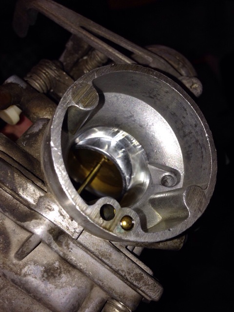

Donnerolli
Beiträge: 364
Re: XT-Frust
Beitragvon Donnerolli » Fr Sep 27, 2013 18:31
Die schönen Bilder sagen noch nix über die kleinen Kanäle, so sah meiner auch aus, sagte aber keinen mucks...das Teil muss ganz auseinander und alles da innen auf durchlass prüfen. Auch die Düsen ausbauen und nachschauen...

Re: XT-Frust
Beitragvon motorang » Mo Sep 30, 2013 14:30
Hi
hast Du die Kanäle (Luftkanäle) mit Pressluft ausgeblasen?
Zusätzlich darin mit einem Draht nach Blockagen suchen ist nicht verkehrt!
schnalzer
Beiträge: 172
Registriert: So Dez 16, 2012 17:37
Re: XT-Frust
Beitragvon schnalzer » Mo Sep 30, 2013 15:14
E-Gitarrensaiten eignen sich perfekt! Unbedingt auch die Bohrung zum Düsenstock freipopeln (das ist die auf deinen unteren Bildern links von der mit Kugel verschlossenen Bohrung). Die war bei mir trotz 2 Stunden Geschalle im Profigerät noch nicht frei.
