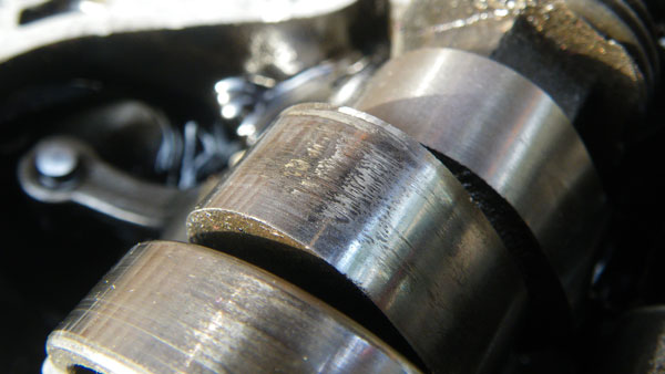

Sonst hätte ja das Ölthermometer mal mehr als die 90° anzeigen müssen. Und die Kipphebel und die Nockenwelle haben auch was abgekriegt, das schafft Platz für eine Hiha-Nocke :ja:

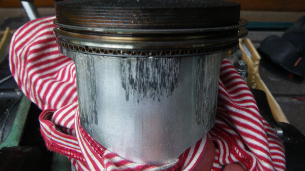

Achso. Drum ist der Kolben so hinnich. Der erste Klemmer kann also tatsächlich dem Wiseco geschuldet sein, der zweite Fresser ist eine Spätfolge vom Weiterfahren.

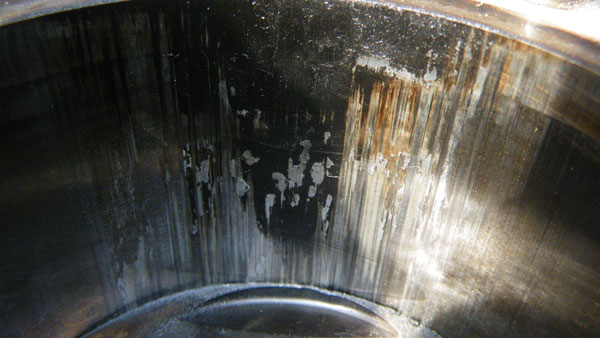

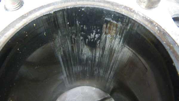

Ja Hans, wenn man alle Vorsichtsmaßnahmen an Schmiedekolben hat greifen lassen und das Einfahrprozedere beherrscht, dann bleiben viele andere Stellen, an denen Ungemach bzgl. Überhitzung, Abmagerung, Mangel an Schmierstoff usw auftreten können. Leider ist aber im Beginn bei den Schmiedekolben schon zu 75% der Fehler vergraben. Bohrmaß zu eng, zu kurze Wartezeit bis zum optimalen Tragbild, plötzliche Hochbelastung danach und 4Pt. Fresser, zu hohe Verdichtung und Klingeln. All das scheint mir in diesem Fall wahrscheinlicher, aber auch alle anderen Gründe könnten sein. Wir sind halt nur Leser in einer Glaskugel ohne perfekten Durchblick in der Vorgeschichte. Die ist leider oft nur bei Betrachtung der Teile in Natura möglich, wenn man in der Materie einen Dr. Watson hat und der Eigner faktisch gläsern ist.

Bei Lagern kann man alle namhaften C3 Lager nehmen. Meist sind sogar Z2 und oder RS2 Lager billiger. Bei Klingeleien ist IMMER das obere Pleuelauge in Gefahr, zumindest zu 50% auf der Seite der Glühzündung. Deshalb ja auch mein Bedenken gegen Verdichtungen jenseits der Serie...Wozu auch. Ich weiss inwischen auch , daß mein Bock aufrecht 150 rennt (1 mal) und es macht mir Angst.

Hier noch ein paar Bilder ohne Kommentar...
