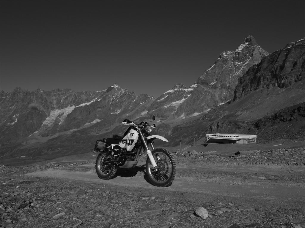

Beitragvon meri » Mi Aug 28, 2013 23:31
Danke für die schnelle Antwort. Da tut sich doch noch einiges auf. Sehr schön ist die HL Banana(ist grade eine bei ebay drin, hab aber eben keine knapp 600 Euro übrig). Finde eh die KLX 250 Schwinge am schönsten. Also wenn jemand mal eine los werden will, vielleicht könnte er sich diese in meinem Moped vorstellen.? :wink:
Bis dahin probiere ich erst mal mit der XT600 Stahlschwinge rum. Macht sich recht easy, ist halt alles Yamaha und ich kann schnell mal was anschweißen.
