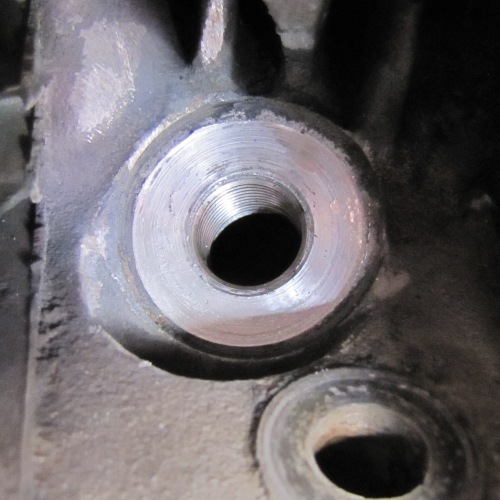

Ich hab zunächst auch nach ner Buchse gefragt, weil ich das Gefühl hatte, ein Coil könnte der Temperaturbelastung nicht standhalten. Der Instandsetzer aber meinte, das würde auf jeden Fall halten. Falls das dann doch nicht halten sollte, muss er mir halt für lau ne stabile Buchse einsetzen. Versuch macht kluch.
Sobald ich den Kopf zurück hab, gips neue Bilder.

Re: Kerzengewindereparaturbuchse frittiert
Die Urlaubszeit ist ein A....loch!
oder
Gut Ding will Weile haben!
Dass der Sitz am Außenrand etwas angebrutzelt wurde, ließ sich wohl nicht vermeiden. Das Loch war wohl schon vorher zu nah dran...
Folgendes wurde gemacht:
- Loch gereinigt und zugeschweißt
- HeliCoil eingesetzt
- Ventilsitze gefräst
- Ventile geschliffen und gekürzt
- Kopf geplant (0,1mm)
Kosten: 130,- €
Mal schauen, ob und wie lange das hält!
