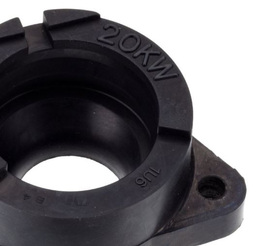

Wie kann ich von aussen erkennen welches Teil verbaut ist? Bei einem Gebrauchtkauf weiß man das ja nie. Steht auf dem Ansaugstutzen irgendwas drauf? Kan jemand ein Foto posten, woran man es erkennen kann?

Auf dem originalen Ansaugstutzen ist seitlich die Kennzeichnung "20kW" zu lesen. Muss morgen mal wühlen, ob ich einen finde und dir ein Foto machen kann ....

anbei mal ein Foto von dem Schriftzug des "20KW-Ansaugstutzen" auf der Luftfilterseite.
OEM Parts No. müsste die 1U6-13565-00 bzw. 1U6-13565-02 sein (war bei den EU-Modellen in Germany und Belgium dran).
Die OEM Parts No. 583-13565-01 ist wohl der offene Ansaugstutzen und hat keinen Schriftzug.
