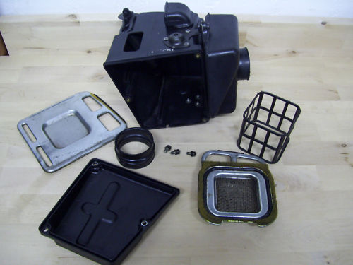

Tach! Ich habe heute meine neu erworbene 80er ein bissl auseinander gebaut. Alles was defekt und nicht original ist, fliegt raus.
Da hätte ich gleich eine Frage zu den Luftfilterhalteblechen. Auf dem einen Blech ist rund um die Öffnung, zwecks Abdichtung zum Schaumstofffilter, ein halbes Goldhamsterfell auflaminiert. Dieser Filz geht aber nur ca. 1/2 mal rum um die Öffnung.
Wie sieht das bitte in Originalzustand aus? Haben beide Deckel diesen Filz aufgeklebt?

Re: Luftfilter Haltebleche
Hi ziro
Glückwunsch zu der hübschen 80er
vielleicht hilft dir das Bild weiter.
Gruß Peter
Gruß Peter

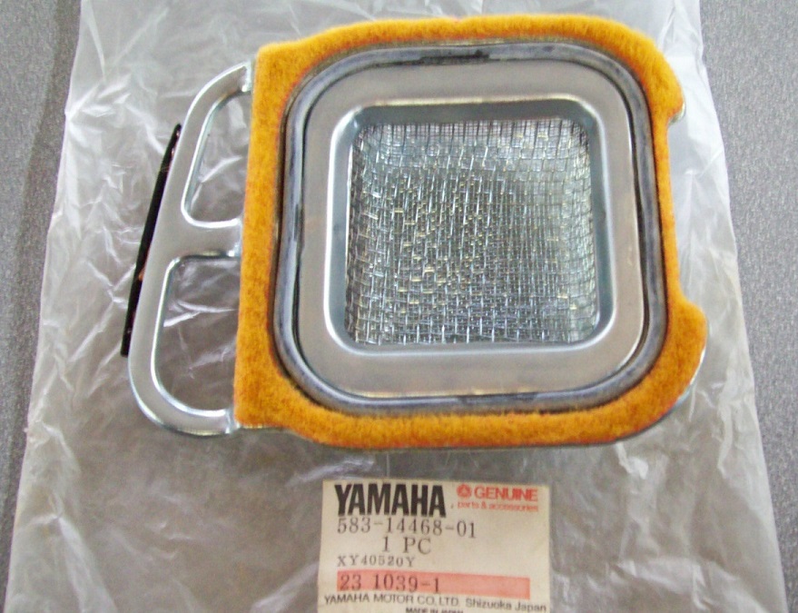

Scheens´Kradl!
Hamsterfell ist nur auf dem einen, vergaserseitigen Blech (das mit dem Sieb). Und auch dort nur auf der Filter-abgewandten Seite als Abdichtung zur Kastenwand. Dafür ist es aber einmal komplett rundherum. Du wirst also einen neuen Hamster opfern müssen ...
Gruß, Markus
Hi ziro
hab hier mal noch ein besseres Bild entdeckt.
Gruß Peter
Gruß Peter
- Beiträge: 99
- Registriert: Mo Jun 21, 2010 19:46
uiii! So eines hätte ich ja gerne.
