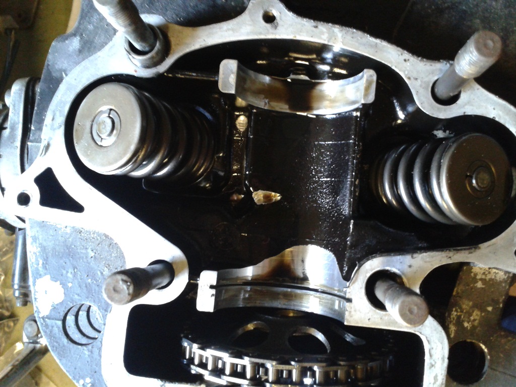

Bin gerade dabei einen XT-Motor zu zerlegen. Beim Herausnehmen der Nockenwelle habe ich diesen Defekt/Schramme entdeckt (Schramme = Bildmitte).
Hat jemand eine Vermutung wodurch diesen entstanden ist?

Die Schramme kann durch irgendeinen Fremdkörper entstanden sein, der mal zwischen Nocke und Kopf durchgewergelt wurde als da wären:
Kugel einer Einstellschraube Mutter derselben Teile eines Lagerkäfigs oä.
Die Ventile sind eh hinnich und Bilder der Nocke oder der Kipphebel wären aufschlussreich.
Den Motor würde ich eh bis auf den Grund zerlegen...

Ich werde den Motor komplett auseinanderbauen und dann mal schaun, ob noch mehr Schäden vorhanden sind! Bisher noch nichts zu sehen.... ?!
