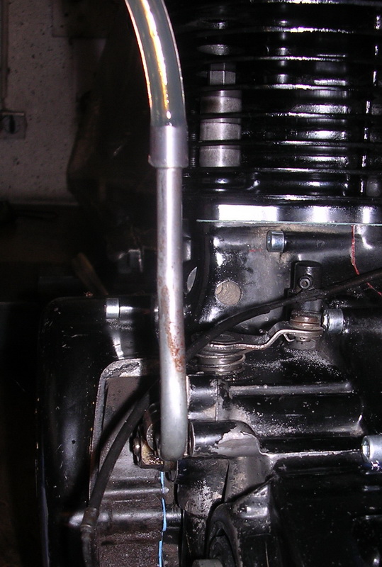

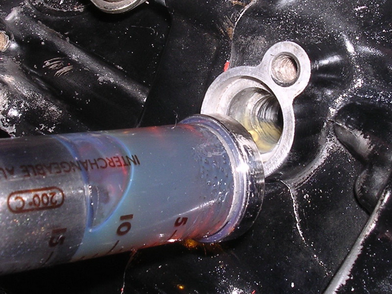

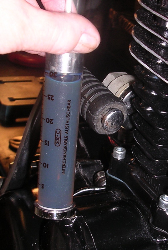

Habe ein bisschen gespastelt um dem Phänomen 'wet sumper' auf die Spur zu kommen. Dabei sind folgende Entlüftungsbilder für einen trockenen Motor entstanden:
Klar, das macht jeder. Aber nicht jeder hat so eine schöne Fixe. War von einem fliegenden Händler auf der Veterama für 2€.
Das ist wichtig, um die Scavengerpumpe saugfähig zu machen. Wenn dann 1/2 ltr in den Sumpf gegossen worden ist , sollte die Pumpe beim Durchkicken im Schraubstock schnell wieder Öl hochfördern.

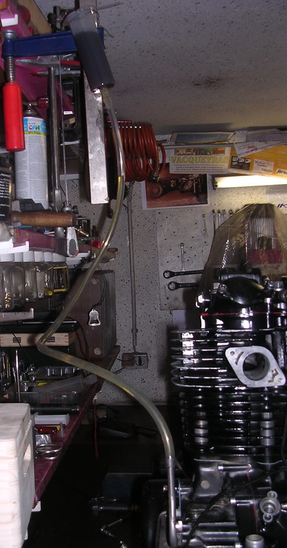

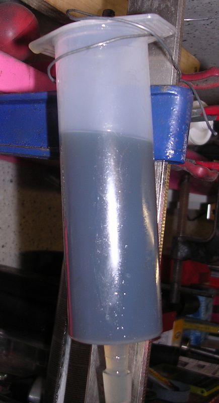

Sodele...das ist neu. Mithilfe eines abgesägten Stückes der Leitung unter dem Motor, um 180° verdreht montiert, mit einem Schlauch und einem Reservoir obendran, kann die kleine Pumpe entlüftet werden, aber auch das System schnell auf Undichtigkeit beurteilt werden. Wenn morgen das Reservoir noch genauso voll ist, kann der Motor verbaut werden.

Mit der Zeit kommen alle XT-Bastler auf die gleichen Ideen :-) Hab ich praktisch ganz genauso gemacht, mit der 50er-Spritze an der Decke aufgehängt. Allerdings nicht zur Diagnose, sondern nur zum blasenfreien Auffüllen vor dem Einbau. :mrgreen:
