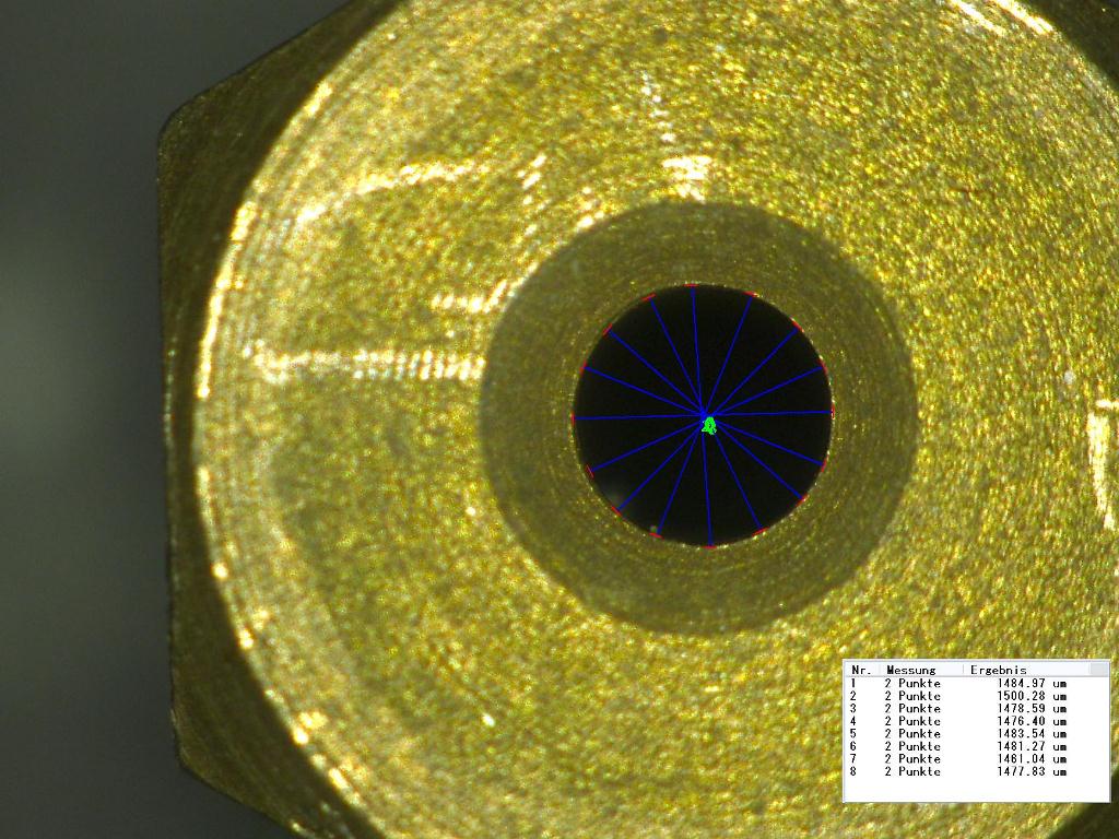

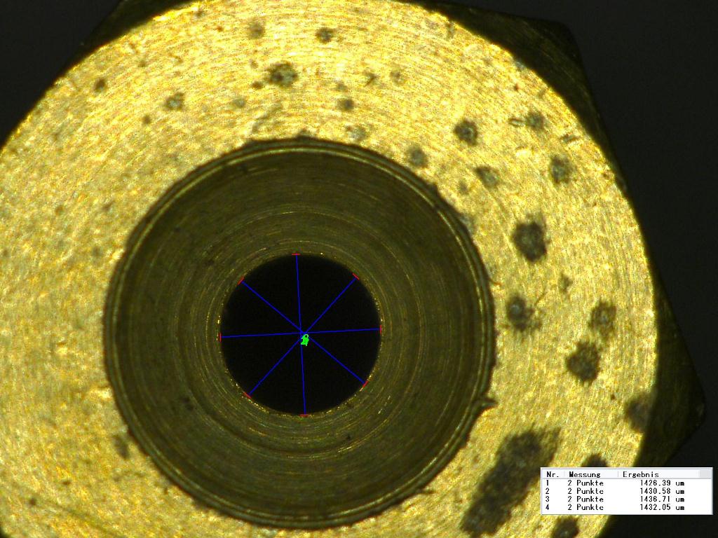

Ich hab leider gelogen und doch eine Möglichkeit gefunden, die Düsen grob zu vermessen.Die Vergaserdüsen kann ich Dir leider nicht vermessen, dafür bin ich nicht ausgerüstet, ...
Gemittelt und gerundet kann man dann über den Daumen gepeilt sagen, daß die 220er HD einen Innendurchmesser von ca. 1,43mm und die 230er HD von 1,48mm hat.
Ich würde den Mittelwerten zwar einen Fehler von bis zu 2% zutrauen, aber besser als mit dem Zollstock wurd´s wohl alle mal
