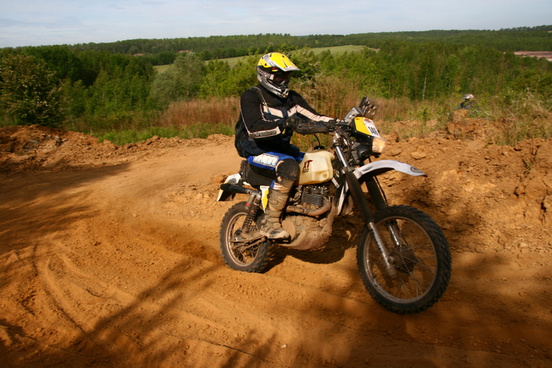

Hallo Forum,
der Lutz hat mich doch tatsächlich am Dienstag, den 26.2., zur BAJA300 Mitteldeutschland überredet. Ich habe noch in der Nacht das Formular ausgefüllt und das Startgeld überwiesen.
Lutz war ja schon die letzten Jahre bei der BAJA SAXONIA dabei. Nun heißt es BAJA300 und findet um und bei Leipzig statt. Braunkohle-Tagebau ... erinnert mich an Enduroland-Senftenberg. Dürfte ne sandige Nummer werden. Lutz sagt, dass das manchmal so staubig ist, dass man nach Gehör fahren muß. Na ... ich bin gespannt.
Eine XT, die ich Ende 2012 begonnen habe aufzubauen, wird nun die Rallye-XT. Ich werde Euch hier davon berichten.
Schöne Grüße aus dem noch verschneiten Hamburg
Lutz und XTom fahren BAJA300 (Ex-Saxonia) am 10./11.05.2013

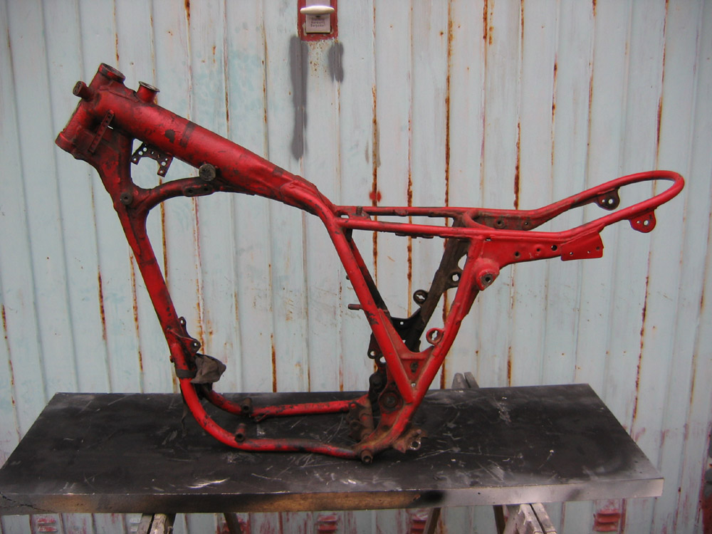

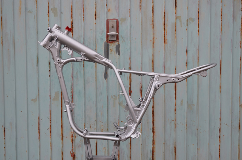

Das ist die Basis für meine Rallye-XT.
Ein einfacher Rahmen aus den 80ern.
(70er-Rahmen eignen sich weniger, da der Tank mit einer anderen Gabel schlecht passt).

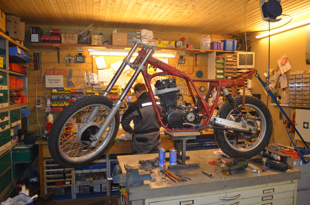

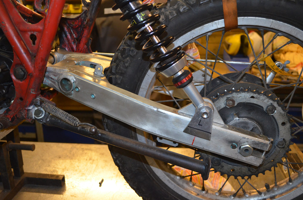

Im Dezember haben wir eine Gabel und eine Schwinge angepasst.
Gabel: Marzzochi Magnum (45mm)
Schwinge: XT600 Alu
Zu dem Zeitpunkt gab es noch keine Rallye-Pläne. Heute hätte ich vielleicht eine leichtere Gabel gewählt. Aber Gründe für schlechtes Fahren beim Fahrwerk zu suchen halte ich eh für eine Ausrede. Ich kann halt nicht gut fahren ... egal mit welcher Gabel
Es waren aufwendige Anpassungsarbeiten notwendig. Zwei Buchsen für die Achsaufnahme in der Gabel, Gegenhalter für die Ankerplatte und diverse Buchsen für die Gabelbrücke.
Die Schwinge der 600er passt erstaunlich gut. Eigentlich muß man nur eine Schwingenkappe kürzen und die Andrucklager weglassen. Natürlich kann man nun nicht mehr 100.000 km im Jahr fahren ... aber das will ich ja auch gar nicht.
Für die Stoßdämpfer haben wir Aufnahmen gesägt und gefeilt und dann in einer Alu-Schmiede aufschweißen lassen.
Soweit so gut!

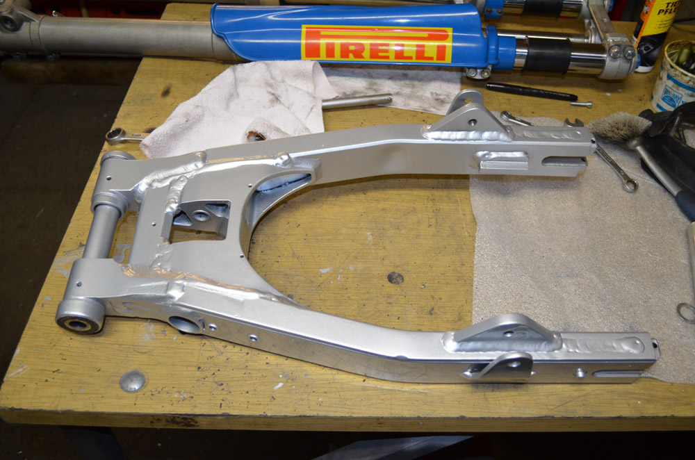

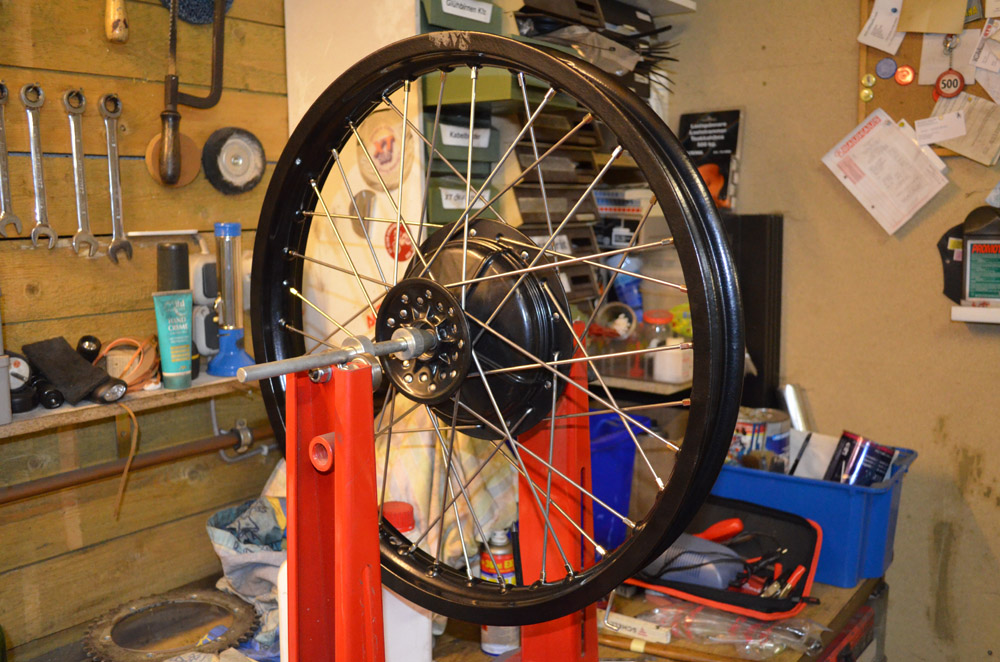

Während die Schwinge zum Schweißen ist fange ich schon mal an zwei Räder einzuspeichen. Ich habe schon ewig schwarz gepulverte Ringe rumliegen und speiche sie mit Edelstahlspeichen in schwarz gepulverte Naben ein. Aus heutiger Sicht hätte ich lieber DT- oder TT-Naben nehmen sollen, aber Gabel und Schwinge waren nun auf XT-Räder abgepasst, also bleibt es erstmal dabei.
Schwinge und Rahmen werden dann in silber lackiert. Dann kann ich die XTs besser auseinander halten
Sieht schon mal recht gut aus ...
PS.: @Blanke: Dust to Glory konnten wir in Belgien nicht ansehen ... double layer dvd ... konnte der Player nicht erkennen

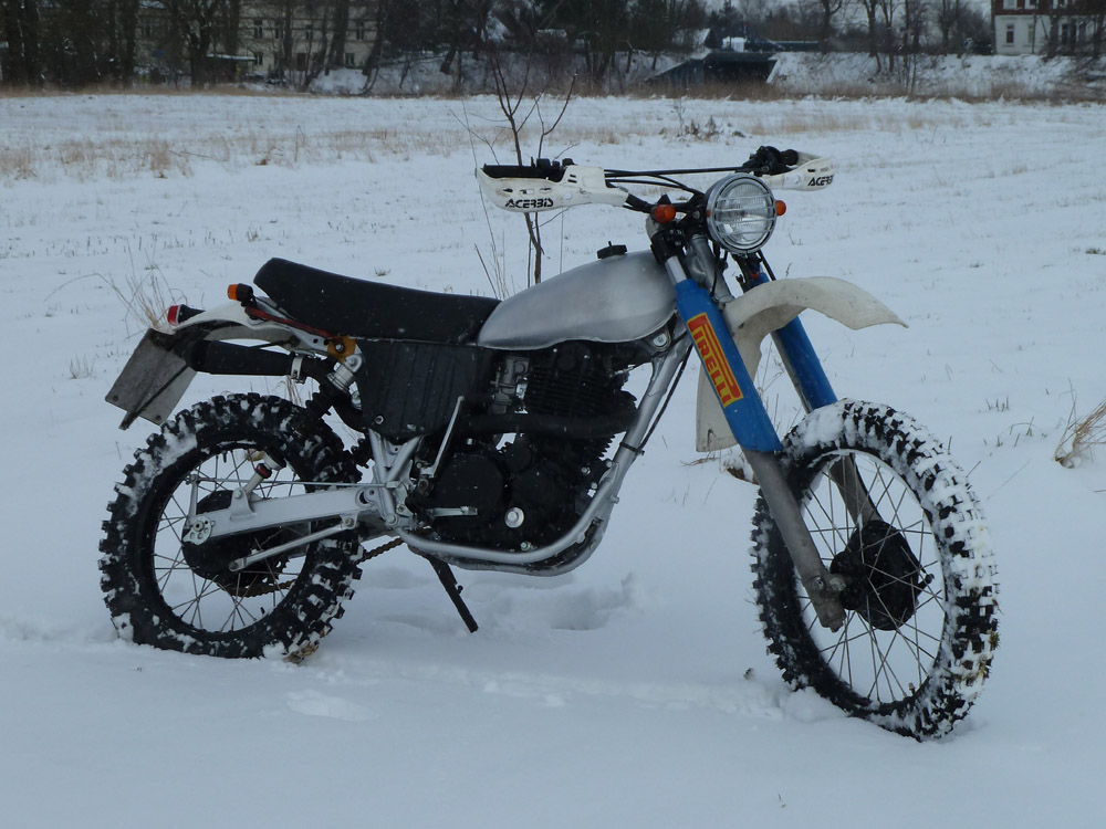

Mit Hilfe im Nachbarland (B) ist die XT schnell fahrbereit. Kunststoffteile werden noch lackiert, aber es ist zu kalt und für eine Probefahrt ist das auch unerheblich.
Die 50km Probefahrt ergibt unterschiedliche Baustellen:
- Lenker zu weich/wackelig/schwammig befestigt
- Stoßdämpfer hinten zu hart
- Steuerkette rasselt

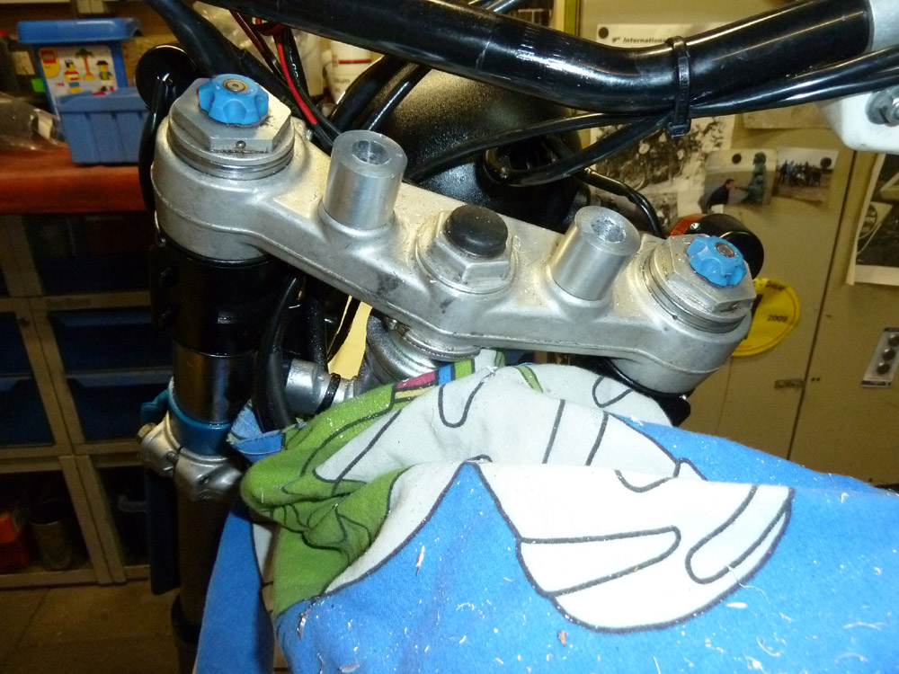

Als erstes gehe ich das Problem mit dem Lenker an. Hier habe ich originale Gummis etwas gekürzt und in die Gabelbrücke gepresst. Das passt nicht richtig und daher kommt das Problem.
Aus 25mm Alu drehe ich zwei Aufnahmen mit unserer alten Drehbank.
Nach ein wenig schleifen passen sie saugend schmatzend in die Gabelbrücke.
Damit wäre das erste Problem wohl gelöst.

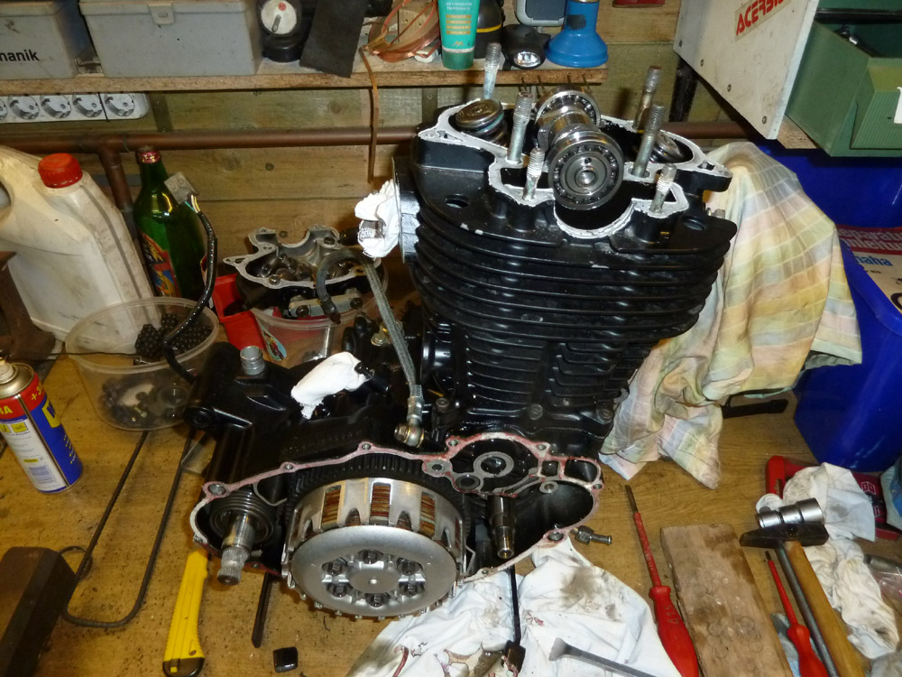

Das zweite Problem kann ich wohl erst lösen, wenn der dämliche Schnee endlich weg ist (und das damit verbundene Salz). Dann kann ich verschiedene Stoßdämpfer testen.

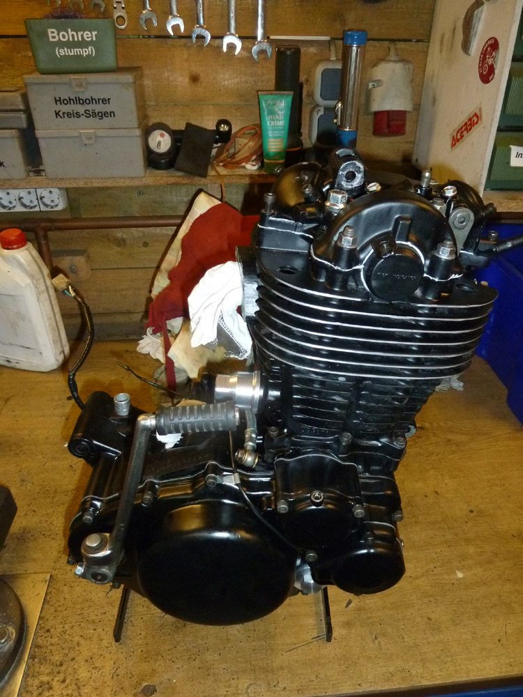

Also direkt weiter zu Problem drei: das Rasseln im Motor.

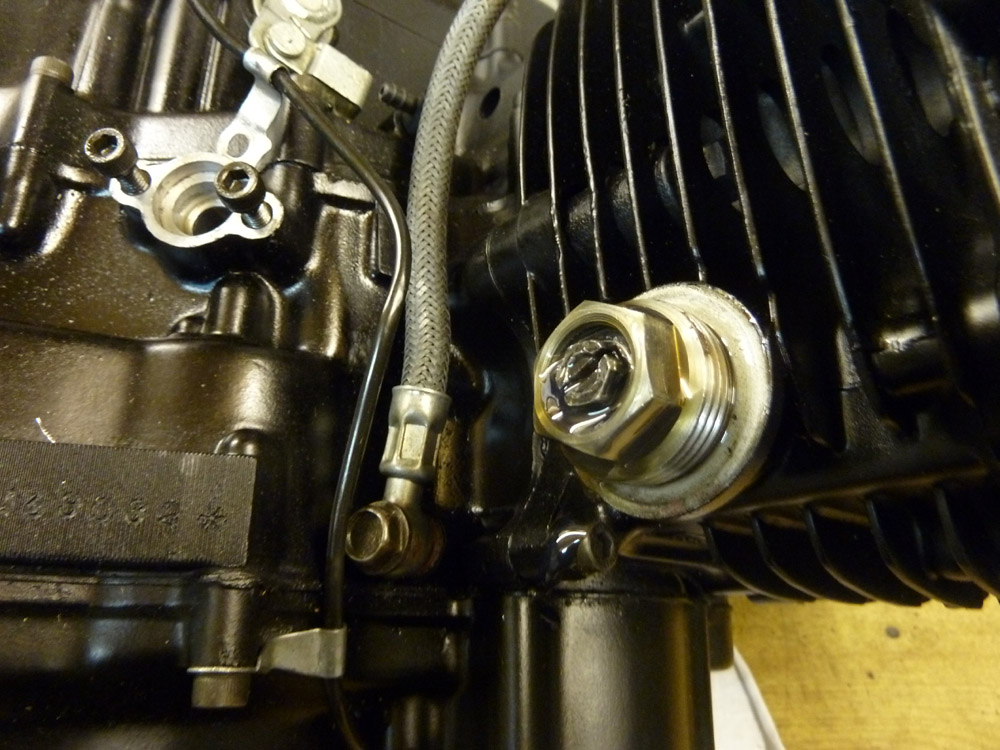

Ich öffne den Steuerkettenspanner, um die Einstellung zu prüfen - MIST!
Spannschraube schon recht tief in der Kontermutter verschwunden.
Also Motor wieder raus. Kopf auf, Kupplungsdeckel auf.
Der Kupplungsdeckel hat mir echt Probleme gemacht. Er wollte sich einfach nicht lösen.
Ich habe dann eine M10x1,25-Schraube vorsichtig in das Gewinde neben den Kontakten gedreht und den Deckel an der Kurbelwelle abgedrückt. Die Dichtung ist in der Mitte zerrissen und klebte zur Hälfte an Motor und zur Hälfte am Deckel. Man hatte sie wohl mit Dichtmasse verklebt. Blöde Arbeit die Dichtflächen zu reinigen.
Neue Steuerkette rein, neue Steuerkettenspannschiene rein.
Bei der Gelegenheit auch noch gesehen, dass das Kickstarterausrückblech abgebrochen ist, also auch das neu.
Motor wieder zu!

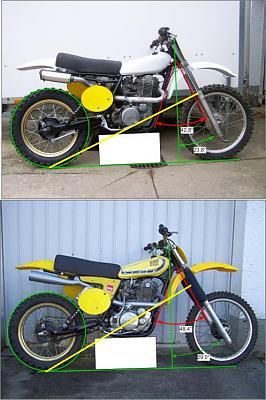

Hmh! so richtig töffte finde ich den Bock rein Optisch dann doch noch nicht. weiß aber auch noch nicht, was fehlt an dem Hobel... Großer Tank, Rallyeverkleidung??? Hübsch den mal nochn büschen fürs Foto....der soll ja nicht soo verschoben aussehen, wie Lutz sein Hobel...
Und wg. dem Fahrwerk: Frank M., du hattest doch da soone Lustige linie gezogen, vom Schwingenkopf zum Steuerkopf. kannst du daas hier nochmal reinstellen??? Ich mein, ich hätte da was in den offroadforen gelesen.

ich nehme mal an du meinst diesen Thread mit der lustigen Linie auf Seite 7?Und wg. dem Fahrwerk: Frank M., du hattest doch da soone Lustige linie gezogen, vom Schwingenkopf zum Steuerkopf. kannst du daas hier nochmal reinstellen??? Ich mein, ich hätte da was in den offroadforen gelesen.
http://www.offroadforen.de/vb/showthrea ... 667-HL-500

So, der Motor ist wieder zu. Im Moment muß man in der Garage ja erst stundenlang heizen, bevor man Dichtmasse oder Farbe benutzen kann.

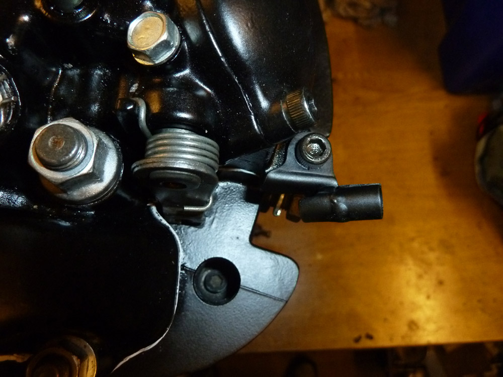

Ist Euch eigentlich schon mal aufgefallen, dass der Zug im Replica-Deko-Zug zu lang ist ... oder die Hülle zu kurz? Selbst wenn man den Spanner in der Hülle ganz herausdreht kann man den Deko nicht betätigen?
Ich habe jetzt ein kleines eingesägtes Röhrchen auf den Halter geschweißt.
Der Motor ist inzwischen auch schon wieder eingebaut und läuft (Björn und Claus sei Dank!).

verstehe, man kann unangemeldet vermutlich die Bilder nicht sehen.Hallo Frank, leider kann ich da nicht finden, was Ihr meint. Gruß XTom
Ach ok, ich müßte mich registrieren ... nee, sorry, das mache ich nicht.
Dann lasse ich dich mal durchs Schlüsselloch gucken und zitiere mich auch noch selbst:
Da die rotierende, schwere Kurbelwelle eines Viertakters erhebliche Kreiselkräfte entwickelt, sollte man bei solchen Fahrwerksumbauten ruhig auch mal die Dreh- oder Gierachse beachten. Um diese zu ermitteln, zieht man rechtwinklig eine Gerade vom Gabelfederbein zum Aufstandpunkt des Hinterrads (gelbe Linie). Im Idealfall befindet sich die Kurbelwelle auf dieser Linie.
Je weiter entfernt sich die Kurbelwelle von dieser Linie befindet desto träger ist das Einlenkverhalten, weil man das Moped gegen die Kreiselkräfte der Kurbelwelle zwingen muss.
Die SR mit dem gelben Tank dürfte demnach toll geradeaus laufen, wird sich aber nur mit Nachdruck um die Kurven bringen lassen und dabei gern über das Vorderrad schieben.
