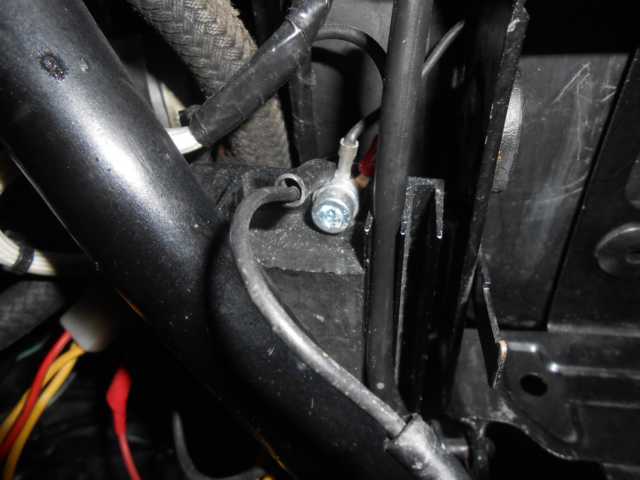

Ich habe durch "Versuche" mit einem Spannungsanzeiger herausgefunden, dass duch den Regler(?), der direk mit dem Minuspol verbunden ist, iwie den Strom nicht durchlässt.
Überbrücke ich diesen, habe ich wieder einen geschlossenen Stromkreis.

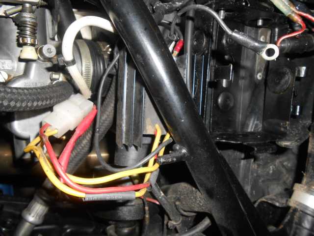

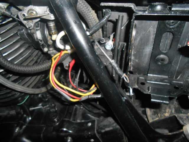

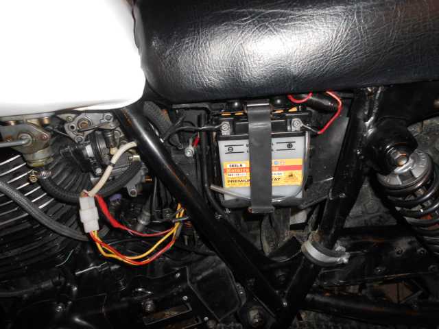

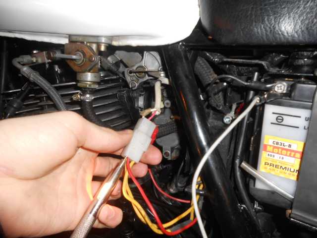

Also ich habe zwei Bilder vom Regler gemacht
hoffentlich kannste du damit was anfangen.... :/
Da war aber leider keine Bezeichnung drauf.
Die Sicherung habe ich überprüft, die ist vollkommen unangetastet. Daran kanns nicht liegen.

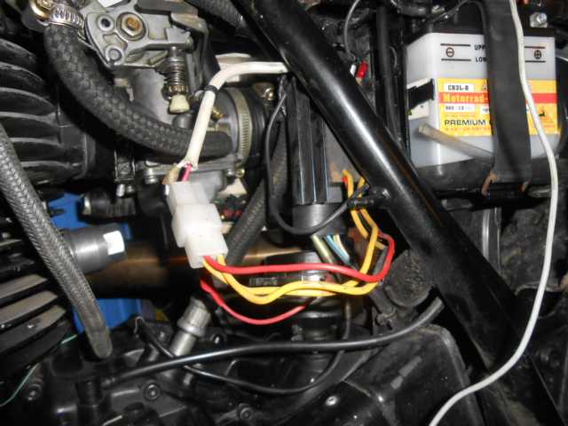

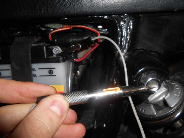

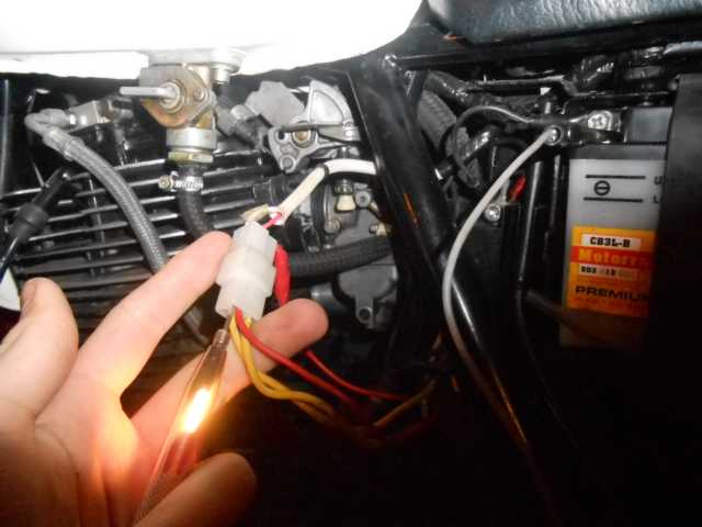

Ich hänge noch ein zwei Bilder dran dass ihr euch vllt. iwas bei den symptonen denken könnt, wo Strom fließt und wo nicht... :roll:
Ich habe außerdem fstgestellt, dass nur bei dem roten Kabel Strom fließt zwischen ihm und dem minus-pol.... die anderen beiden an dem stecker sind tot....
Hoffe ich konnte euch/dir helfen

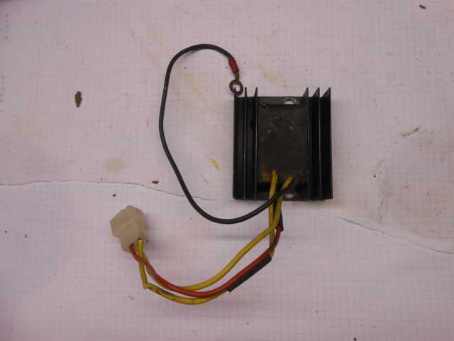

Gut, das ist der Wunderlich-Umbau. Wenn die Batterie angeschlossen ist, sollte zumindest die Leerlaufleuchte gehn. Wenn nicht, ist irgendwo in der Plusleitung eine Unterbrechung, weshalb auch der typische Spannungseinbruch bei Drehzahlerhöhung stattfindet. Masseleitung hat ja scheins Verbindung zum Rahmen.

ich habe mir heute mal den Schaltplan vom Wunderlich-Bau genommen und meine XT aufgrund dieser Daten durchgemesse....der Fehler MUSS ja vor dem Zündschloss liegen sons gingen ja nur einzelne Teile nicht und nicht die komplette Elektrik incl. dem Leerlauflämpchen.....
Und was wars im Endeffeckt? Der scheiß Stecker zum Zündschloss war korrodiert :< wahrscheinlich über den Winter geholt :/

Das liegt an der speziellen Regelei. Der Regler fängt bei einer bestimmten Drehzahl zum Regeln an, indem er die gleichgerichteten Halbwellen ab einer bestimmten Spannung kurzschließt. Dadurch sinkt ohne Batterie die effektive Spannung stark ab, mit inakter Batterie passiert das nicht so auffällig.
Der Wunderlich-Regler ist aber nicht soo der Brüller. Wenn Du was Gescheites willst, dann besorg Dir den Röbi-Regler.

keine Panik, mit einem funktionierenden Wunderlich-Regler funktioniert eine XT auch ganz wunderbar, und Deine probleme haben erstmal nichts mit dem Regler zu tun.
Lad die Batterie mal voll und fahr. Bei halbwegs voller Batterie funktioniert der wunderliche Regler ganz ausgezeichnet und macht die Batterie auch schön voll, problemlos.

Wenn der Wunderlichregler verreckt dann riegelt er zu spät ab, die Batterie kriegt 16, 17, 20 Volt und kocht sich leer. Ist der übliche Alterstod.
Der Eigenbau ist simpel, die Reparatur möglich und sehr sehr preiswert. Schaltplan und Bauteilnummern finden sich im Forum, such nach Reglerbeiträgen von Pivovar oder nach dem Stichwort Pivoregler oder Hiharegler. Oder gleich da, am Ende der Seite:
