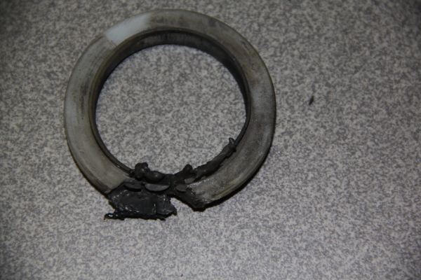

an meiner 84er XT500 hat einer der 12 Vorbesitzer (yep, bin die Nummer 13) Kong-Federbeine mit
Doppelfeder verbaut. Da der letzte Vorbesitzer noch die Originalfederbeine mitgegeben hat, habe
die die ein wenig wieder auf Glanz gebracht montiert.
Jetzt will ich die alten wieder auf Vordermann bringen (Federn neu beschichten lassen,
Dämpferkörper lackieren).
Da hat jetzt jedes Federbein zwischen den beiden Federn eine Plastikscheibe. Auf der rechten
Seite ist die aber ziemlich hinüber. Sieht aus wie angeschmort.
IKON hat für das Ding keine Ersatzteile mehr. Bilstein hat allerdings noch Doppelfeder-Beine im
Programm. Ein Anruf bei Mobec hat ergeben, dass deren Plastikscheiben wohl (ein wenig) andere
Maße haben (nebenbei: Freundlicher, unproblematischer Kontakt, haben mal eben schnell
einen Ring ausgemessen, obwohl doch wohl klar war, dass an mich nichts nennenswert Großes
zu verkaufen ist).
Habt Ihr einen Rat?

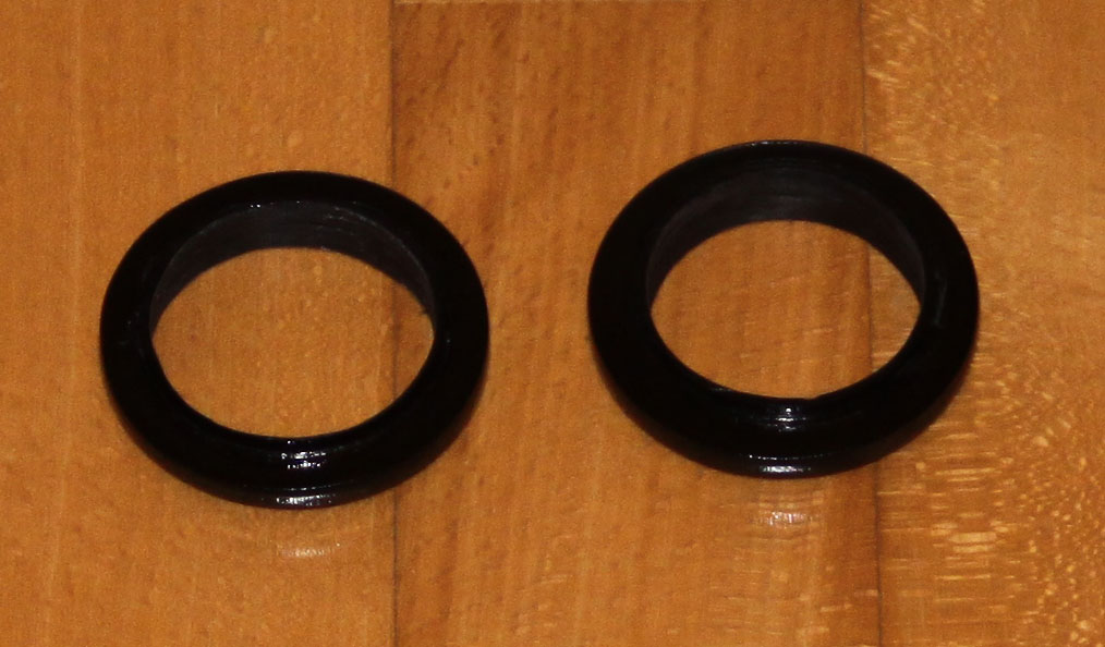

So, muss ich, um das Thema zu beenden, noch sagen, wie es weiter gegangen ist:
Im Internet-Auktionshaus eine kleine POM-C-Platte erstanden und mich an die Arbeit gemacht.
Ich weiß nicht, welche der von Hans genannten Varianten das ist. Es ließ sich allerdings
anständig bearbeiten.
1. Einen Kreis mit der Lochsäge ausgeschnitten.
2. Mit 10er Schraube in die Bohrmaschine gespannt und diese in den Schraubstock geklemmt.
3. Dann alles mit dem Cutter-Messer als Werkzeug bearbeitet. Erst außen, zum Schluss innen.
4. Weil ich gerade ein paar Teile zu lackieren hatte, habe ich dann das Zeug noch mit
Kedos Rahmenlack schwarz gemacht.
In Summe nicht perfekt, habe auch länger als eine ganze McGyver-Folge gebraucht, bin aber
insgesamt zufrieden. Vielleicht wäre das auch einfacher gewesen, wenn ich eine Bohrmaschine
mit weniger ausgeschlagenem Bohrfutterlager hätte. Egal, guckt Euch die Bilder an (ein wenig
wie Fotos von schwarzen Hunden, da sieht man auch nix). Ich bin jedenfalls zufrieden.
Die Federn sind gepulvert. Die Dämpfer selbst werde ich auch noch lackieren.
Vielen Dank nochmal für die Tips. Gerade die mit POM haben mich auf die richtige Spur gebracht.
Das Zeug werde ich wohl noch häufiger verwenden.
Viele Grüße
Alfred
