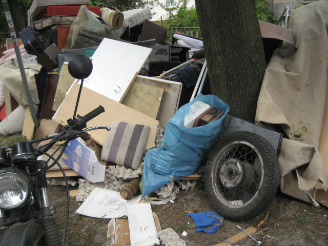

Re: Hinterradnaben alle baugleich ?
hallo.
die SR felge hab ich so auf dem Sperrmüll gefunden-wenn ich nicht den crossreifensatz drauf hab -fahre ich schon
einige jahre super damit.(jetzt mit K 60 )
mit der breiten felge kann man recht gut leben ,auch wenn sie ein wenig anders ist.
obwohl ich natürlich auch zu faul war ,den O-Ring einzubauen.
