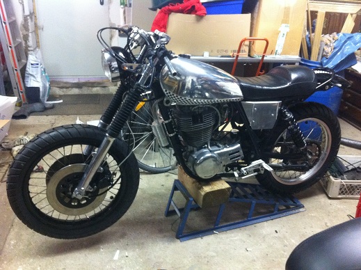

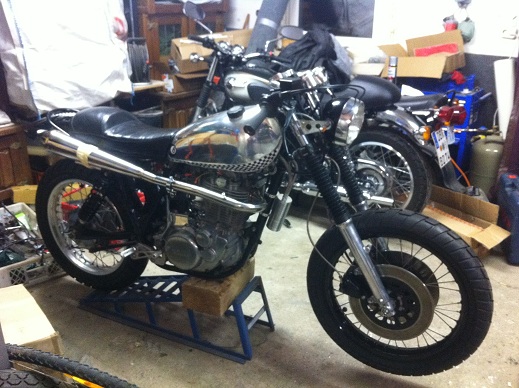

Hallo zusammen! Ich heiße Fabi, komme aus Rosenheim am Inn, Zweiradmechaniker von Beruf und neu im Forum, 2-facher SR 500 Besitzer, von denen eine gut und die andere nicht so gut ist
...da ich einen recht schönen 1U6-Rahmen habe, möchte ich gerne Motor, Kabelbaum, Räder, Schwinge und Gabel transplantieren, und einen XT-Roadster, oder eine SR mit Xt-Rahmen aufbauen. Der XT-Rahmen hat einfach mehr Potenzial für einen Aufbau. Nun hätte ich gleich mal eine Frage: Hat jemand mit dem Mischling Erfahrungen oder Tips dazu? Bin dankbar für alles...

Ich bin auch am überlegen, ob ich nicht eine XT 350-Gabel verbaue...die SR Gabel heute mal reingesteckt...sieht irgendwie seltsam aus, als würde man ständig bergab fahren....
