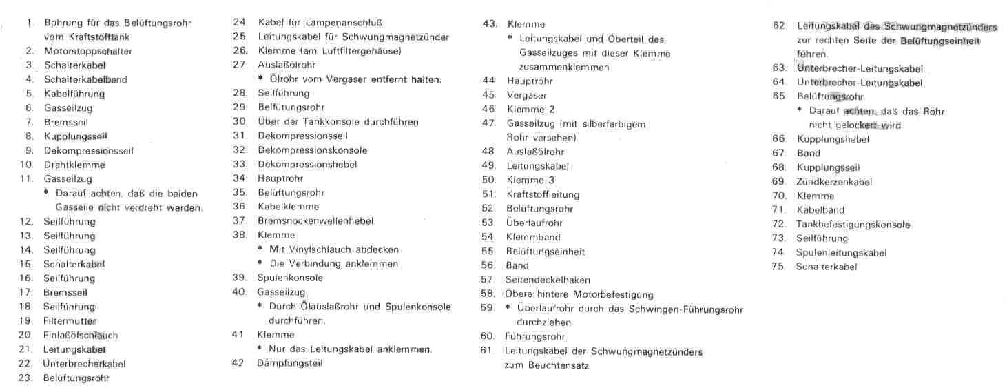

von Frank M

von motorang
hilft das?
viewtopic.php?p=85737&hilit=verlegung+z%C3%BCge#p85736

Moing,
herzlichen Dank für die schnelle Antwort. Ich werd`s mir mal ausdrucken und vor Ort schauen, wie ich damit zurecht komme. Ist zumindest schon mal ein guter Anfang.
