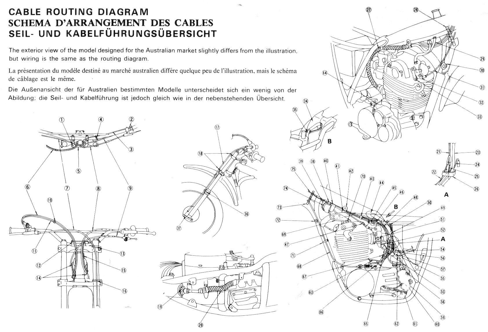

ich habe meinen Lenker und die Armaturen ersetzen müssen. Nachdem ich alles wieder zusammengebaut habe, bin ich nicht sicher ob die von mir gewählte Anordnung der Züge und Kabel vom Lenker und von den Armaturen weg so ganz glücklich gelungen ist :( (hätte besser vorher Fotos gemacht). Gibt es evtl. eine Beschreibung oder Fotos, auf denen zu erkennen ist welcher Zug vor oder Hinter welchem Kabel zu verlegen ist? Wenn ich aktuell den Lenker in die eine oder andere Seite voll einschlage, bin ich der Meinung, dass etwas nicht so verlegt ist wie es von Haus aus sein sollte.

hilft das?
viewtopic.php?p=85737&hilit=verlegung+z%C3%BCge#p85736

herzlichen Dank für die schnelle Antwort. Ich werd`s mir mal ausdrucken und vor Ort schauen, wie ich damit zurecht komme. Ist zumindest schon mal ein guter Anfang.
