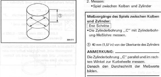

Das hier hab ich aus der Reparaturanleitung der 600er:
Nennmaß Zylinder = arithmetisches Mittel aus Durchmesser längs und quer in der Mitte vom Kolbenhub, also ca. 40 mm unterhalb der Oberkante Zylinder bei der XT/SR500: Zylinderbohrung C = (Längsmaß + Quermaß)/2
Hier das Bild für die 600er, hat den gleichen Hub wie XT/SR500 (84 mm):
Das sollte dann für Kolben und Zylinder je EINEN Wert geben, anhand dessen beurteilt werden kann - ein Rezept für die Motorradwerkstätte halt, ob ein Motor zum Zylinderschleifer gegeben wird oder nicht.
