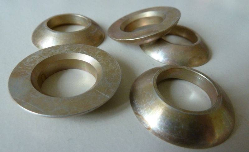

Man müsste eine hydraulische Unterlagscheibe konstruieren, die sich automatisch an die Schräge anpasst... :ja:
eine technisch halbwegs befriedigende Lösung wäre noch der Verbau von balligen Unterlegscheiben. Die sind auf einer Seite plan und auf der anderen Seite fast halbrund im Profil. Bei ausreichend groß gebohrten Durchgangslöchern und der Verwendung von langer Schraube mit Mutter können sich die Scheiben jeweils an der Bohrungskante ausrichten und eine flächige Auflage herstellen. Ganz mechanisch und oldschool...

Ich hab tatsächlich schon mal einen Schraubenkopf unten kugelig gedreht, und eine normale Kegelsenkung in den Schalthebel gesenkt. Das geht auch ganz gut, wenns nicht zu weit fehlt, drückt aber nicht ganz aussen, wie wenn ichs schräg feile.
Kugelscheiben/Kegelpfannen hab ich in M6 bisher leider noch nicht gefunden, die tragen auch ziemlich auf.
