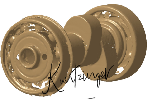

Wenn man sich etwas Mühe gibt, dann wird der Rollen-Kipphebel sicher noch etwas leichter ohne Stabilität einzubüßen.
Mit den Nockenwellen geht auch bei Bedarf und Zeit noch einiges......vielleicht möchte ja in diesem Spezialbereich noch
jemand mitmachen. Nur "Budenzauber" fällt bei uns aus ;-)
NW J2 und KP1.PNG (133.7 KiB) 15402 mal betrachtet

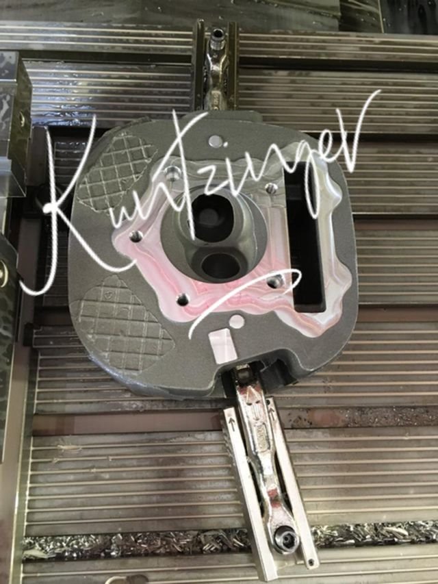

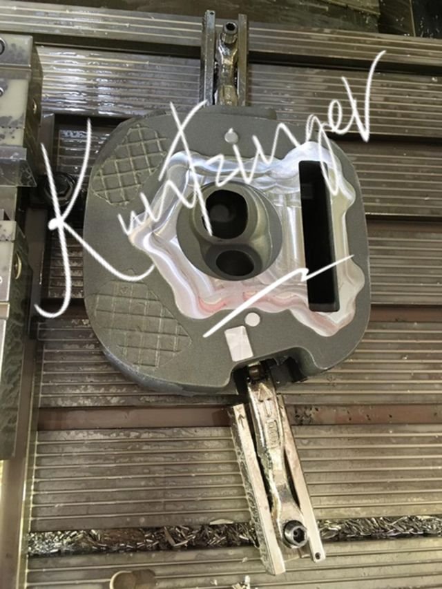

Beitragvon Kuntzinger » Sa Feb 27, 2021 22:09
heute gabs wieder einen ordentlichen Ruck....
sieht nach Nichts aus, ist aber ein ganz entscheidender erster Bearbeitungsschritt.......
von nun an kann der Rohling auf eine Vorrichtung aufgeschraubt werden und seine
Lage ist sofort und genau für alle weiteren Bearbeitungsschritte definiert.....
Es wird also immer einfacher ;-))

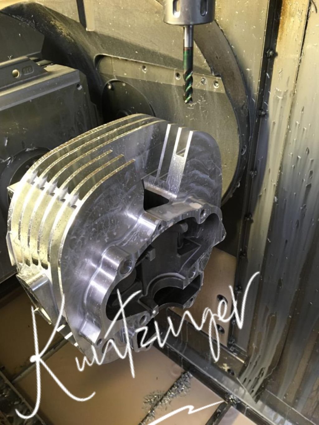

Beitragvon Kuntzinger » Mo Mär 15, 2021 22:46
die ersten groben Späne......nach zwei Jahren Arbeit.....
hier zwei kleine Videos vom Frästisch :
Datei von filehorst.de laden
Kuntzinger CNC ZK vr.PNG (110.16 KiB) 13673 mal betrachtet
Kuntzinger CNC ZK lh.PNG (143.72 KiB) 13673 mal betrachtet
Kuntzinger CNC Arbeit am ZK.PNG (87.63 KiB) 13673 mal betrachtet

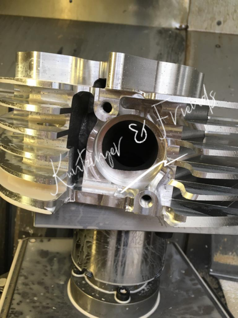

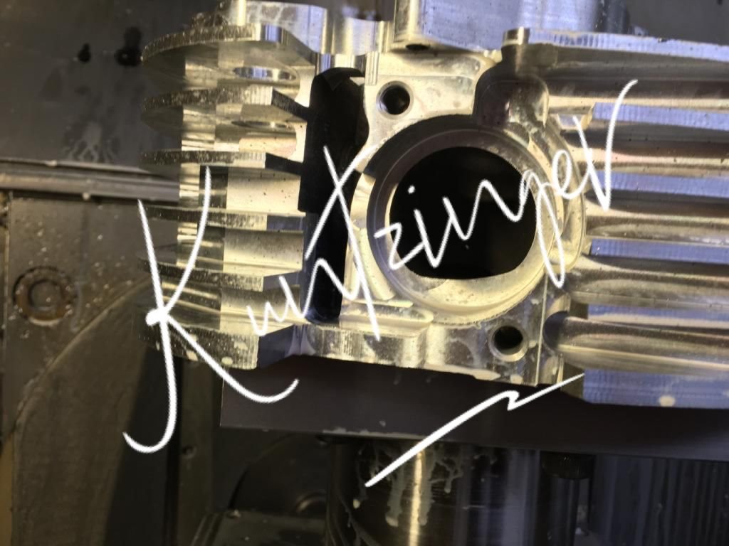

Beitragvon Kuntzinger » So Mär 28, 2021 12:33
wir machen einfach mal weiter.....
