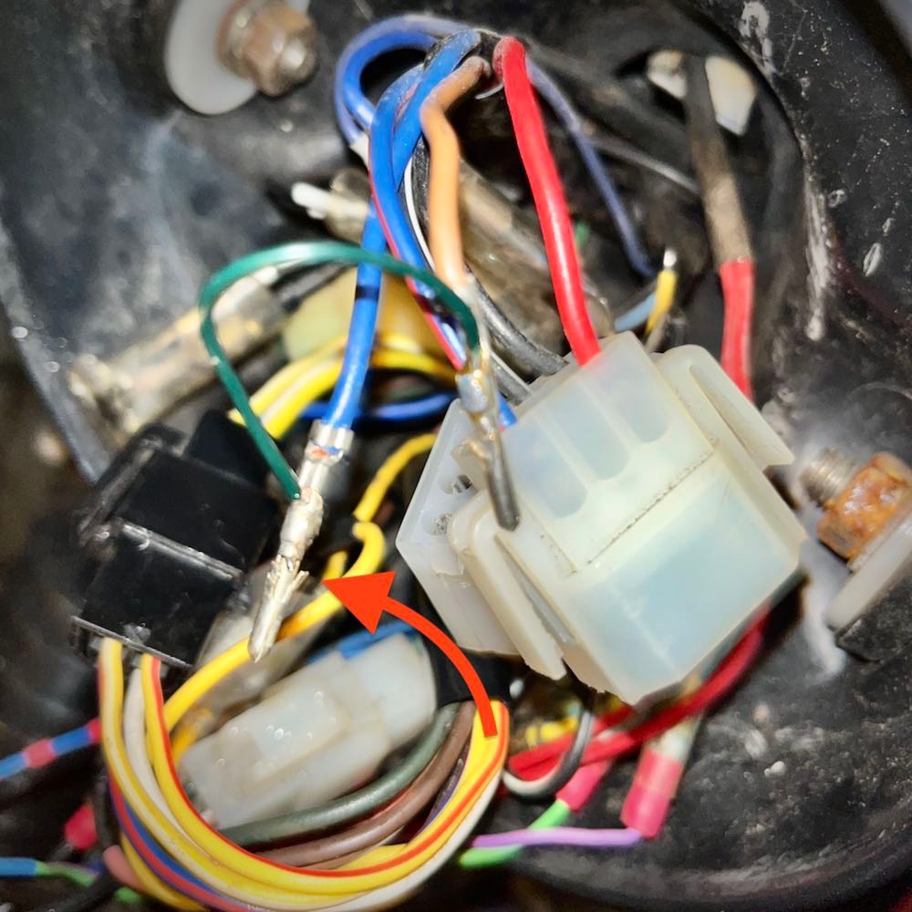

Noch ein Nachtrag:
Die nötige Kabelverbindung zwischen Blau und Braun
kann man ohne Kabel trennen oder abisolieren hinbekommen
wenn man die Kontaktstifte aus dem Stecker fusselt und dort die Kabelbrücke anlötet.
Dazu muss man zwei kleine Zungen (Pfeil im Bild) am Kontaktstift mit etwas Spitzem zurückbiegen.
Dann kann man den Stift am Kabel ohne Kraft rausziehen.
Zum Einsetzen die Zungen wieder so aufbiegen das sie nach dem Reinschieben in den Stecker ein erneutes Rausrutschen verhindern.
Ich habe hier nur ein dünnes Kabel verwendet weil die Stromstärke durch 12Volt Umbau halbiert ist und LED dazu nur ca 1/10 Leistung einer Glühlampe brauchen - also fast nix...
Das Durchzwicken von Blau/Rot braucht kein Bild denke ich ;-)
(aber nicht vergessen - sonst kommt Wexelstrom an den Akku)
Leider ist es nicht möglich Batteriestrom an den Lichtschalter zu legen ohne den Scheinwerfer auch damit zu betreiben es sei denn mann baut irgendwie den Schalter um - oder einen anderen - z.B. von einer XT500 ein. Das ist aber alles zuviel Aufriss...

Vielen Dank Woddel für die super Beschreibung und die Mühe Die Du Dir gemacht hast.
Dann kann ich mich ja mal bei der kleinen XT auch an die Arbeit machen. LED´s habe ich schon in die Armaturenbeleuchtung eingebaut.
Geht das Rücklicht dann auch über Standlicht?
Deine PN´s kommen bei mir alle nur "entfernt" an.
Grüße, Dirk
Beiträge: 2379
Re: XT250, Anleitung Umbau auf dauerhaftes Standlicht ohne Motorlauf
Beitragvon woddel » Mo Dez 13, 2021 15:26
Ja. Das Rücklicht hängt damit auch an der Batterie.
