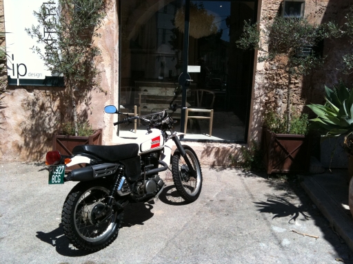

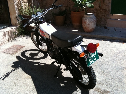

So die ersten Huerden genommen- jetzt noch die Fahrt zum ITV ( Tuev)....
Lenker lenkt-Fahrer denkt
- Beiträge: 47
- Registriert: Do Mai 08, 2008 19:40
Re: 12 Volt Motor mit 6 Volt Kabelbaum
Ich habe vergessen zu erwaehen, dass ich die Bilder extra klein gemacht habe, damit Hardy nicht soviel schimpfen kann.
Auspuff ist z.b von einer S und muss bis zum Tuev draufbleiben, ebenso wie die haesslichen Frontblinker. Ich versuche den Tuev zu ueberreden mir die Ochsenaugen zu genehmigen. Seitendeckel usw.. folgen noch.
Technisch: Powerdynamo funktioniert. TM 36 war etwas schwer abzustimmen, da hier keine Luftduesen erhaeltlich sind. Mit etwas auffeilen ( ich bin in ca 15 verdaechtigen Werkstaetten gewesen um eine zu finden) und der einstellbaren Hauptduese ging es dann doch.
Hat Druck bis 7000.
