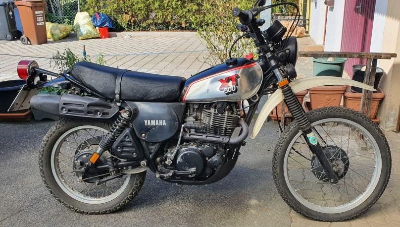

Ausgangsposition der XT82 im Jahr 2022:
Das Ziel ist eine geradeaus laufende XT500 BJ 82, annähernd wieder im Ausgangslook mit den gold-eloxierten Felgen und eine ebenso geradeaus laufende XT BJ 77 wo viele der ausrangierten Teile der XT82 weiter verwendet werden.

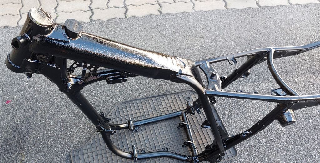

- Der XT82 Rahmen ist erneut lackiert (RH Rahmenlack), der XT77 Rahmen wartet noch darauf, da mein erster Selbstversuch total schief gegangen ist („Orangenhaut“ im Vorstellungsthread)

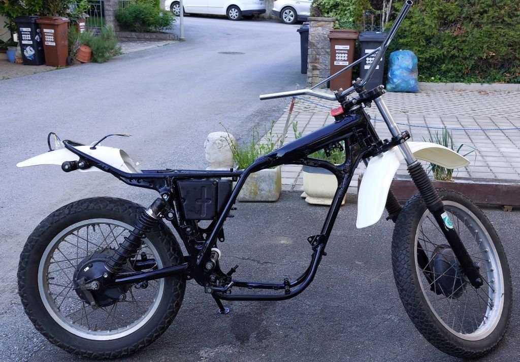

XT82 noch mit den Rädern der XT77, neuem Lenker und neuen Kotflügel vorn und hinten:
Ich frage mich immer wieder mal, was ich mir da angetan habe und ob der Aufwand sinnvoll ist. Hier im Forum werde ich wohl eher Aufmunterung in dieser Frage bekommen ;-)

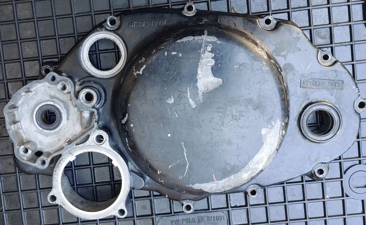

Aktuell beschäftige ich mich hauptsächlich mit dem Motor und versuche das Wissen, das ich mir hier im Forum gefunden habe anzuwenden.

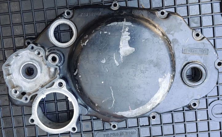

Bei der Beurteilung der Einzelteile habe ich so ziemlich alles gefunden, was an Fehlern in diesem Forum so beschrieben wurde :-(
Der Motor der XT77 hat wohl Ende der 80er Jahre massiven Ölmangel gehabt bzw. wurden einige Fehler in davor liegenden „Reparaturen“ von meinem Vorbesitzer gemacht. Ich habe das Motorrad 1990 als Ersatzteillager zerlegt gekauft und eigentlich nicht geplant es wieder in Betrieb zu nehmen. Das war vielleicht gar keine schlechte Idee...
Die erkannten Detailprobleme am Motor der XT77 beschreibe ich in die nächsten Beiträgen, ich hoffe das verbessert die Lesbarkeit.

Beim Motor der XT77 fehlen auch einige Kleinteile, beim Zusammenbau muss ich wohl entsprechend aufmerksam sein und vor allem darauf schauen, dass ich alle notwendigen Unterlegscheiben einbaue.
Außerdem fehlt der Ölabscheider und der Luftfilterkasten ist ein wenig angeschmolzen. Den Ölabscheider muss ich besorgen, beim Luftfilterkasten ist noch keine Entscheidung gefallen.
Die Ölpumpe der XT77 habe ich auch noch nicht zerlegt.

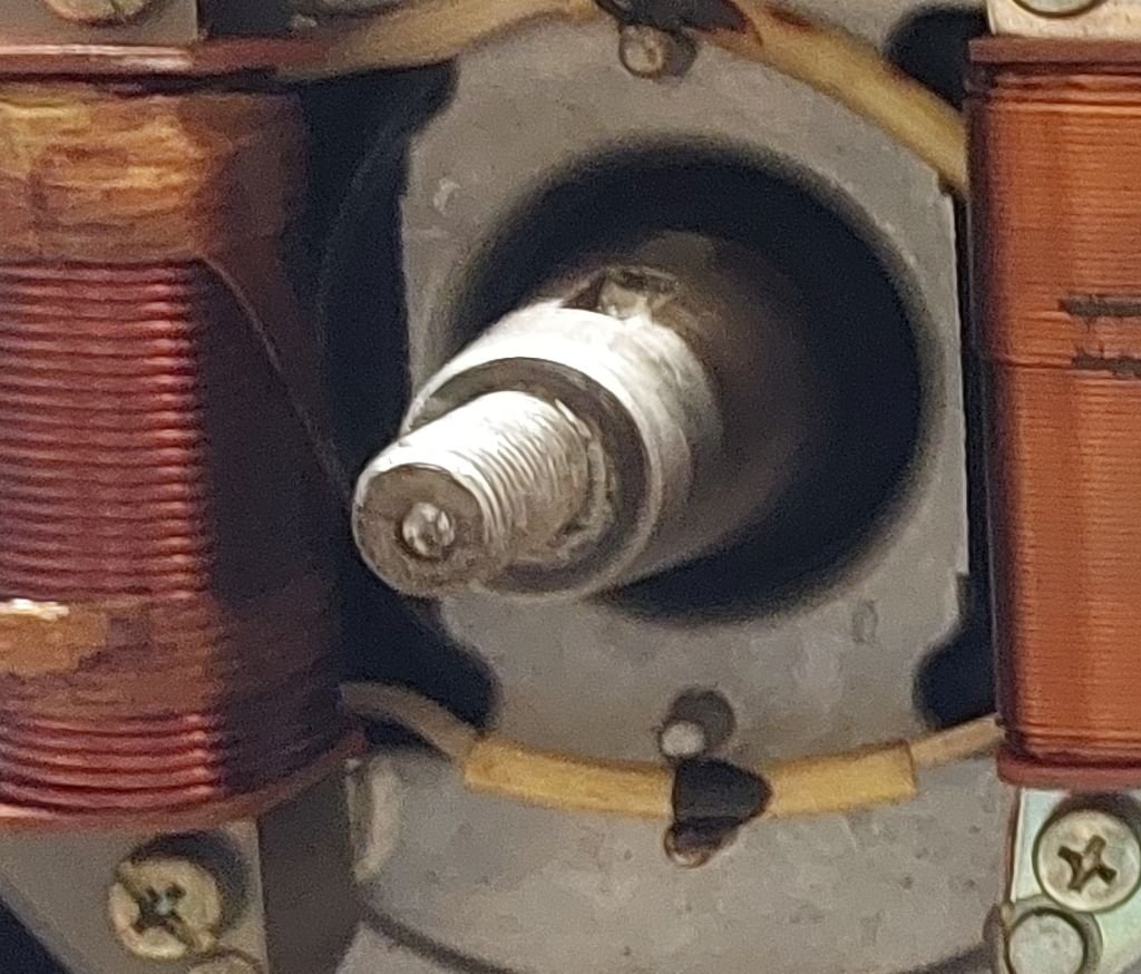

Die Lichtmaschine der XT77 ist stark korrodiert, kann aber wohl wieder aufgearbeitet werden. Die Spulen habe ich noch nicht gemessen.
Beim Unterbrecher der XT77 fehlen Teile, die aber einfach ersetzt werden können, der Fliehkraftregler muss ein wenig gereinigt werden.

Die Arbeiten an der XT82 sind schon recht gut vorbereitet und auch klar. Da ich das Motorrad 1990 schon mal zerlegt hatte und mir vieles gemerkt habe ist der Überraschungseffekt hier wesentlich kleiner.
Bisher schon bei der XT82 beauftragt bzw. erledigt:
- Rahmen vermessen und Standrohre und Gabelbrücken gerichtet
- Die Gabel ist zusammengebaut, das Lenkkopflager ist neu.
- Rahmen und Schwinge sind neu lackiert.
- Viele Ersatzteile und Anbauteile von Kedo besorgt (z.B. Kotflügel, Seitendeckel. Lenker, 12V Umbauset, etc.)
- Der Zusammenbau am Chassis hat begonnen :-)

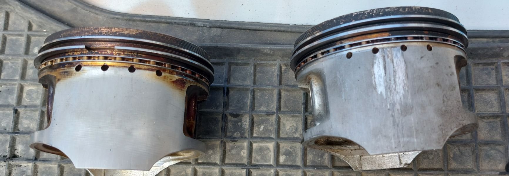

Kolben XT77: Verreiber, 2. Übermaß, muss ersetzt werden und war keine Überraschung.
Kolben der XT82 und XT77 (rechts):

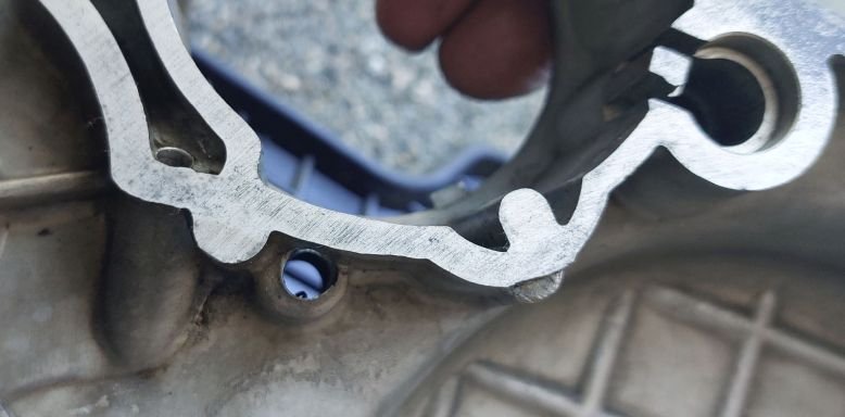

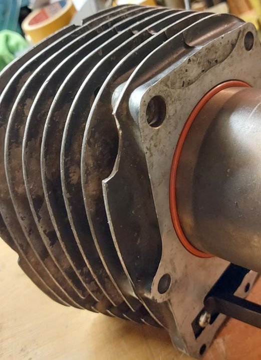

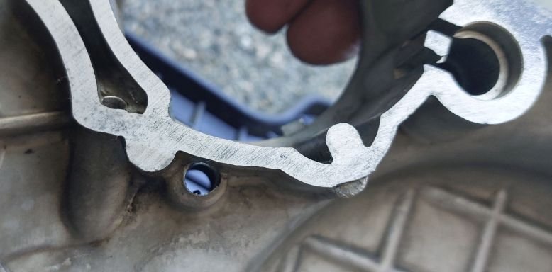

- Zylinder: müsste aufgebohrt werden, allerdings ist die unterste Kühlrippe vorn ausgebrochen :-(.
Für die XT77 ist aktuell geplant den Kolben und den Zylinder der XT82 weiterzuverwenden, wenn der Motorinstandsetzer das OK gibt. Bis zum Abstellen der XT82 hat er gut funktioniert.
Die XT82 würde dann einen gebrauchten Ersatzzylinder mit neuem Kolben bekommen.
Zylinder aus der XT82:

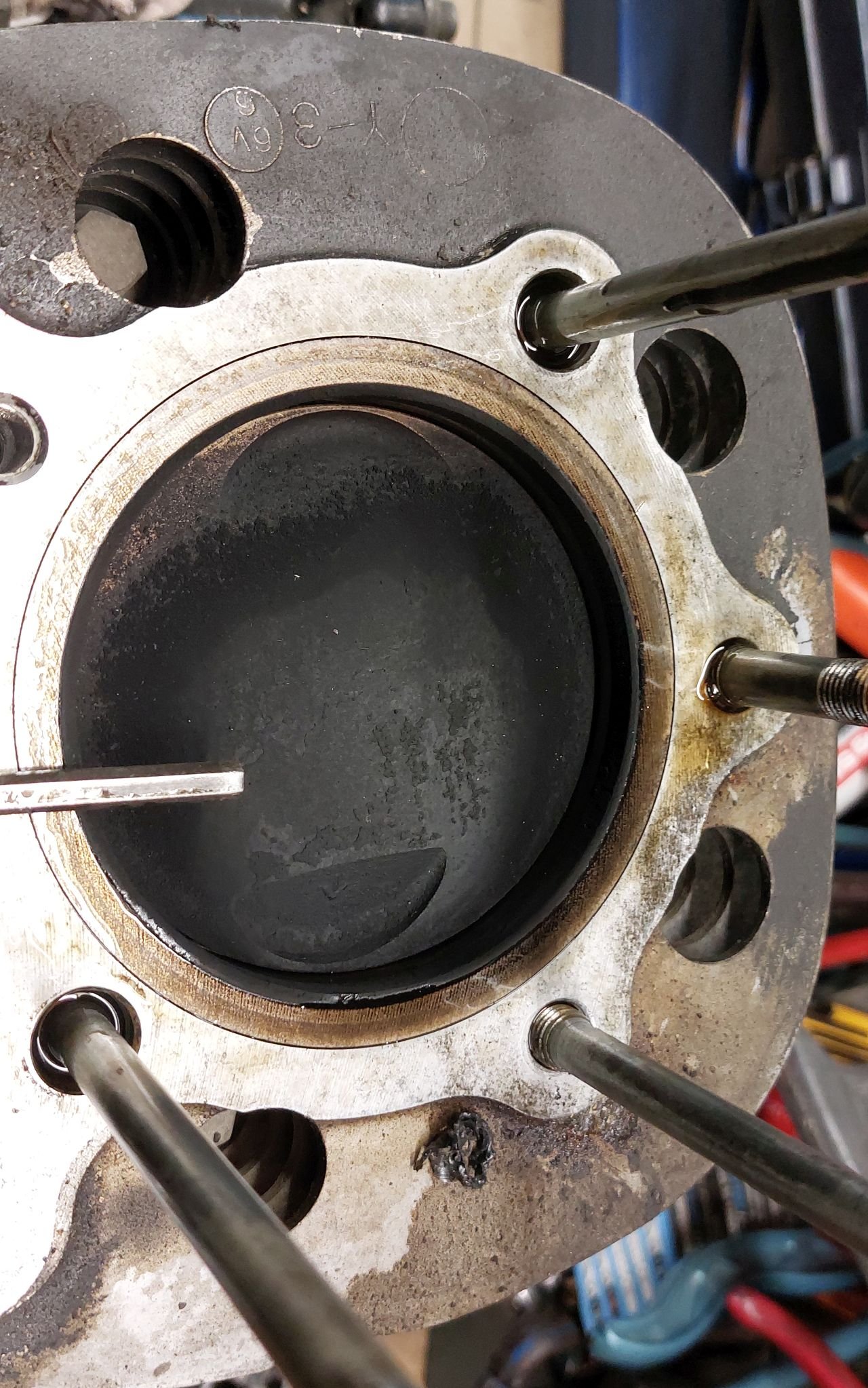

Beim Zerlegen des XT82 Motors habe ich festgestellt, dass die Zylinderkopfdichtung außen ölig (?) war, eine eindeutige Undichtigkeit zum Kolben hin habe ich aber nicht gefunden. Der Kolben war ja trocken.
Eine leicht feuchte Stelle außen am Zylinder habe ich während der Jahre, in denen ich den Motor in der XT82 nach 1990 in Betrieb hatte, immer gesehen. Dabei hatte ich auch den Eindruck, dass beim Prüfen der Zylinderkopfschrauben, eine nicht richtig festzuziehen war. Das konnte ich allerdings jetzt beim Zerlegen nicht nachvollziehen.
Woher kann dieses Öl kommen und was ist zu tun?

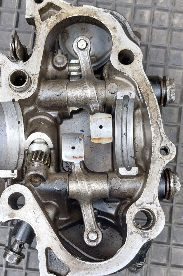

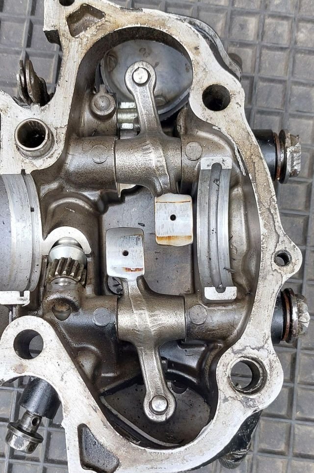

Kipphebel XT77:

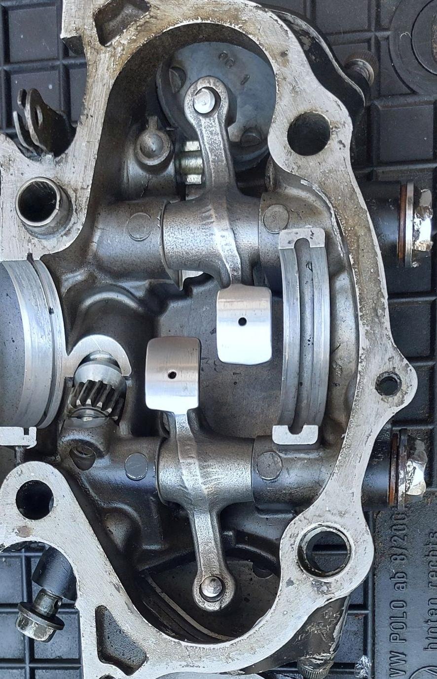

Der Eingangsventil-Kipphebel der XT77 ist schief eingelaufen, beide Kipphebel haben aber nur sehr geringe fühlbare (Fingernagel) Abnutzungen.
Führung der Kipphebelachsen (Rockerbox?): Hier sind wohl die Maden notwendig?
Kipphebel XT77 vor und nach dem Polieren:
Wie dringend müssen sie ersetzt werden? Sind Gebrauchtteile auch OK?

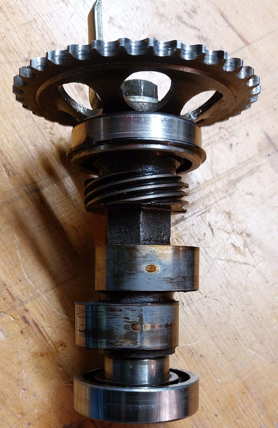

Re: Wiederaufbau XT77 und XT82 - Nockenwelle XT77
Beitragvon Gernot_XT82 » So Jul 14, 2024 19:07
Nockenwelle XT77:
An der Nockenwelle der XT77 sind leider zwei Stellen, die wohl nicht mehr OK sind:
Nockenwelle XT77 vor und nach dem Polieren:
Ist die Nockenwelle noch brauchbar?
Ist ein Gebrauchtteil mit den Kipphebeln sinnvoll?

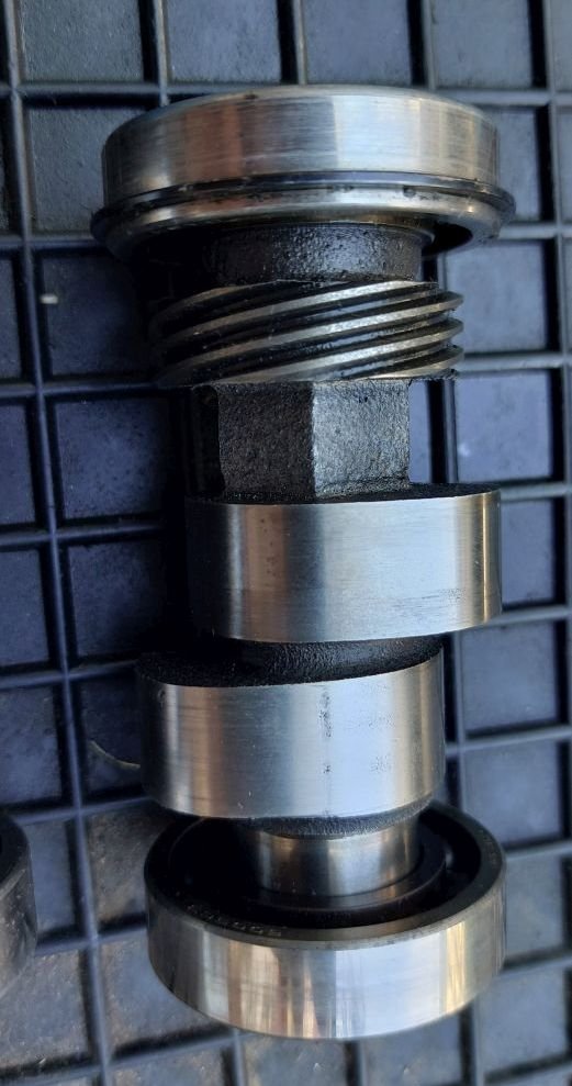

Kurbelwelle XT77
Das obere Pleuelauge der Kurbelwelle der XT77 ist entsprechend der Vergleichsbilder im Netz defekt, das untere Lager wäre noch OK. Leider sind beide Kurbelwellenenden zerdrückt, da wurde nicht sachgemäß vorgegangen. Eine Reparatur dieser Kurbelwelle erscheint nicht sinnvoll.
Ich habe bereits eine gute Ersatzkurbelwelle besorgt, die ich aber für die XT82 verwenden werde. Wenn die Kurbelwelle der XT82 repariert werden kann, wird diese in der XT77 eingesetzt.

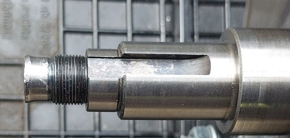

Die Kurbelwelle der XT82 ist aber leider nicht OK:
Kann diese Kurbelwelle sinnvoll repariert werden? (z.B. Wellenstumpf rechts abdrehen)
Das Schraubgewinde auf der linken Seite war 1990 schon vom Vorbesitzer zum Teil abgerissen, es waren nur mehr ein paar Gewindegänge vorhanden, die dann 1990 bei der Montage des Schwungrads von mir endgültig abgerissen wurden. Da der Motor schon im Rahmen verbaut war habe ich mich damals für eine einfache Reparatur entschieden und ein Innengewinde in den Wellenstumpf geschnitten. Natürlich ist dabei, trotz größtmöglicher Vorsicht, der Bohrer verlaufen und das Loch ist nicht mittig. Funktioniert hat das dann, schön ist das nicht.
Das Pleuel habe ich soweit vermessen und es ist OK. Das Pleuelauge ist nach Sichtprüfung auch OK.
Ich überlege auch diese Kurbelwelle zu ersetzen, scheue aber die Kosten…
LG Gernot

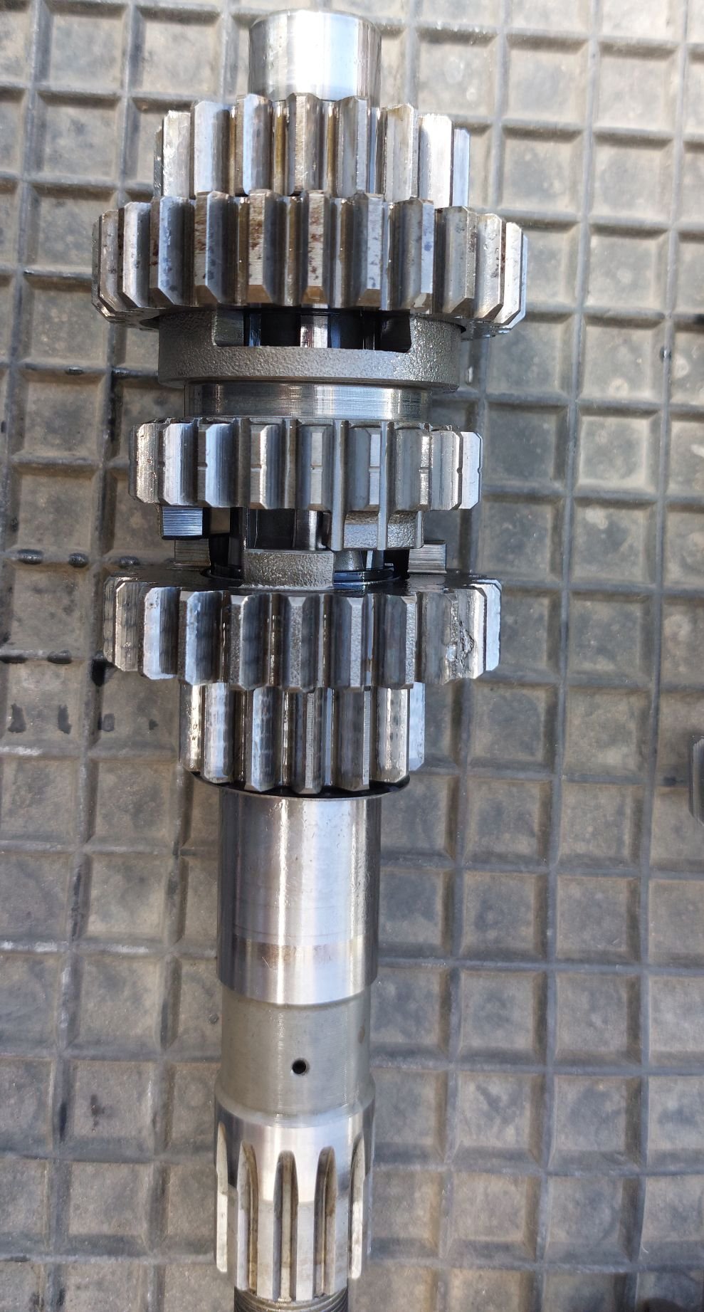

Getriebe XT77

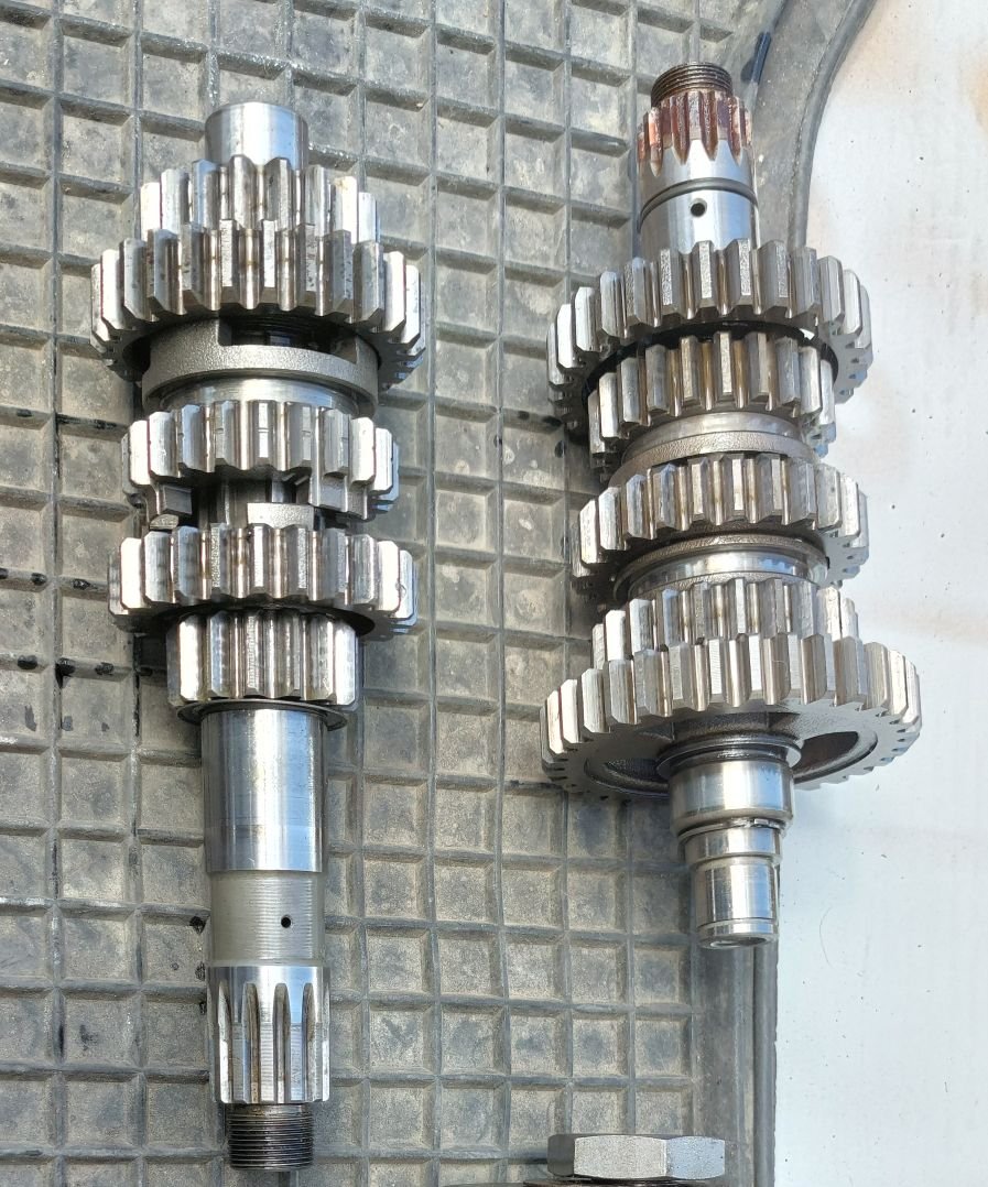

Das Getriebe der XT77 zeigt extrem starkes Pitting und ist nicht weiter verwendbar. Ich habe mir inzwischen ein gutes gebrauchtes Ersatzgetriebe für die XT82 besorgt. U.U. kann das der XT82 hier weiter verwendet werden.
Bilder des XT82 Getriebes:
In erster Linie ist am 4. Gang auf der Hauptwelle Pitting zu sehen, das war schon 1990 der Fall als ich den Motor auseinander gehabt habe. Damals hätte ich gar nicht gewusst wo ich ein brauchbares gebrauchtes Ersatzteil herbekommen sollte. Aus meiner Sicht hat sich der Zustand seit damals (ca. 10.000 km) nicht verändert.
Was meint ihr dazu? Ist es unbedingt notwendig ein gebrauchtes Getriebe auch für die XT77 besorgen?

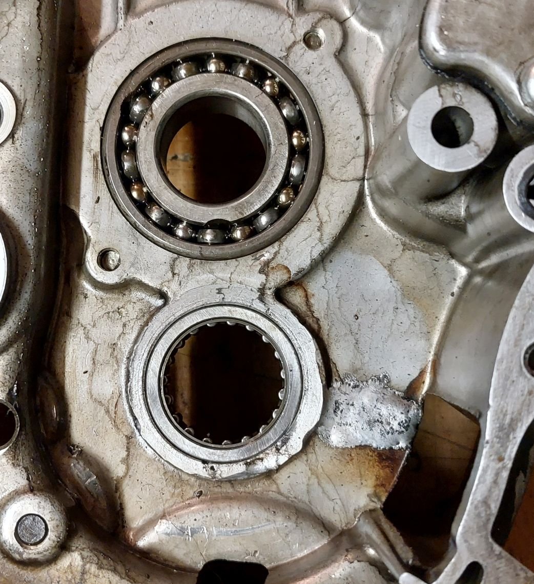

Re: Wiederaufbau XT77 und XT82 - Getriebeausgangswellen-Kugellager XT77
Beitragvon Gernot_XT82 » So Jul 14, 2024 19:26
Getriebeausgangswellen-Kugellager XT77:

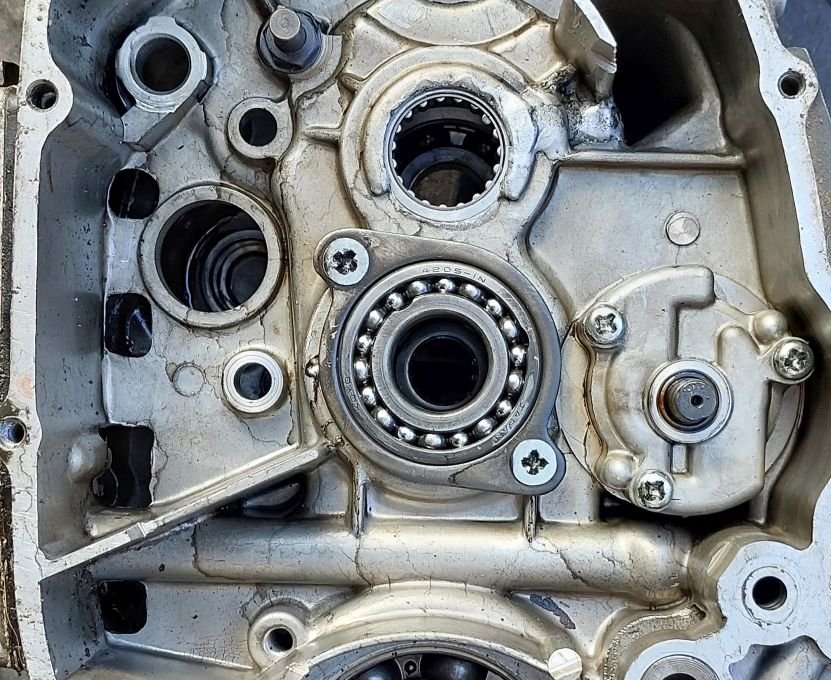

Das Getriebeausgangswellen- (Nebenwellen) Kugellager links ist nach erster Prüfung leider wohl zu ersetzen.
Hier ist das Thema ein Standardlager mit Sprengring und nur einer Dichtscheibe auf der richtigen Seite zu bekommen.
Ich habe dazu viel gelesen, aber wurde nicht schlau was der zu bevorzugende Weg ist.
Am einfachsten ist es wohl das teure Teil von Kedo zu kaufen? Die Nut kann ich mit meinen Mitteln nicht einstechen.
Ein wenig Hoffnung setze ich ja noch darauf, dass das Lager nach dem Auswaschen doch nicht ersetzt werden muss.
Welche Getriebeausgangslager links verwendet ihr aktuell?
Beim Nadellager rechts war der Block mal gerissen! :( Der Lagersitz und der Riss wurden mal geschweißt, die Vorgeschichte dazu kenne ich leider nicht.
Das macht mir Sorgen, aber wegen der passenden Nummern (Motor/Rahmen) denke ich, dass ich das Risiko den Block weiterzuverwenden, eingehen sollte.
Was ist eure Meinung dazu?
Wenn ich den Teil weiter verwende, welchen Kleber soll ich für das Lager verwenden?
Das Nadellager ist leichter auszubauen, als die anderen Lager im Motorblock. Spürbares Spiel gibt es allerdings nicht.

Kupplungsdeckel XT77:
Es handelt sich um den Kupplungsdeckel der XT77 mit dem kurzen Gewinde für den Ölablassbolzen beim Ölfilter. Das Gewinde ist vom Vorbesitzer auf M8 aufgebohrt, der verwendete Bolzen ist nicht vorhanden. Daher weiß ich nicht wie das mein Vorgänger gemacht hat.
Da hier nur ein paar Gewindegänge bleiben, befürchte ich, dass das undicht war. Damit könnte das schon mal die Ursache für die vielen Schäden im Motor und die Abstellung des Motorrads 1990 sein.
Bei Kedo wird eine Reparatur des Gewindes angeboten. Ich würde es aber lieber selbst auf meiner sehr kleinen Drehbank (Proxxon PD250) versuchen, einen Einsatz entsprechend der Abmessungen bei den späteren Motoren mit längerem Gewinde zu drehen.
Muss für diesen Einsatz Edelstahl verwendet werden?
Wenn ja, weiß ich nicht ob das auf der Drehbank überhaupt geht, eigentlich war sie nur für Modellbau vorgesehen.
Kann man die Spuren vom Bremshebel außen kitten? Wenn ja mit was?
Ist es sinnvoll diesen Deckel zu reparieren?
Danke für eure Einschätzung!

Re: Wiederaufbau XT77 und XT82 - Nockenwellenlager
Beitragvon Gernot_XT82 » So Jul 14, 2024 19:33
Nockenwellenlager XT77 und XT82
Mindestens ein Nockenwellenlager muss ich wohl ersetzen, ich muss sie allerdings erst mit Benzin (?) waschen.
Als preiswertes Standardlager mit Nut habe ich bei den Versendern nur solche ohne C3 oder C4 Angabe gefunden. Wobei auch nicht klar ist, was Kedo verkauft
Habe ich etwas übersehen?
Das Thema mit den Standardteilen im Vergleich zu den Lagern von Kedo stellt sich auch hier.
Welche Nockenwellenlager verwendet ihr aktuell?

Re: Wiederaufbau XT77 und XT82 - Kolbenkit
Beitragvon Gernot_XT82 » So Jul 14, 2024 19:35
Kolbenkit XT77 und XT82:
Ich habe den Eindruck, dass hier in erster Linie mit den Standard-Kolben von Yamaha gute Erfahrungen gemacht werden. Diese gehören zur teuersten Wahl.
Daneben hätte ich verstanden, dass die Kolben von Wössner (Athena?) auch gut und problemlos sind.
Habt ihr bezüglich des Kolbens eine klare Empfehlung?
Da ich den Ersatzzylinder noch nicht habe, kann ich zur notwendigen Übergröße noch nichts sagen. Ich muss auch noch den Motorinstandsetzer auswählen.
Gibt es zur „Motofactory“ bei Wien Erfahrungen?
Gibt es andere Empfehlungen?
