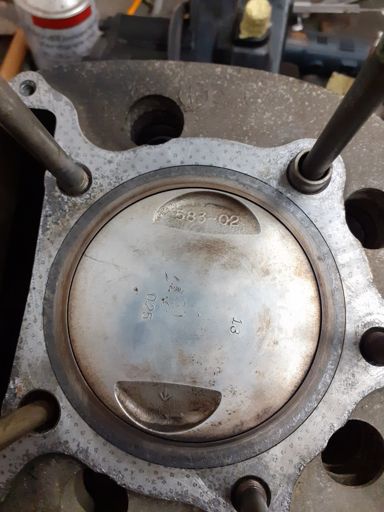

ich werde nicht drumherum kommen und muß mein Zylinder wieder auseinander nehmen . Grund ist ein sehr lautes Klopfen im oberen Zylinderkopf . Ich habe nun einiges schon hier im Forum gelesen und vermute halt die Kipphebel , Achsen . Allerding werde ich wenn der Zylinder schon mal runter ist auch den Kolben sowie den Zylinder überprüfen . Da ich den Zylinder schon mal runter hatte habe ich auch ein Foto gemacht da erkennt man eine Zahl auf dem Kolben 0,25 heißt das das der Zylinder schon das 1 Übermaß hat ? Wer kann mir dazu genaueres sagen. Dann würde ich noch wissen sollte der Zylinder ein 2 Übermaß brauchen bei wem lässt Ihr sowas machen, wenn es kein Geheimnis ist ?
- Beiträge: 6568
Re: Zylinder
War die Nockenwelle/Steuerkette nicht genau eingehängt? Sieht nach Einschlag in der Einlassventiltasche aus. Wie sehen Kipphebel und Nockengleitflächen aus?

du meinst jetzt sicherlich die kleinen Einkerbungen in der Mitte des Kolbens. Die waren schon vor meiner Restauration da. Ich habe die Kipphebel sowie die Nockenwelle gebraucht getauscht die sind ok aber ich vermute das die gebrauchten Kipphebel spiel auf der Welle haben .Deshalb habe ich entschlossen neue Kipphebel sowie neue Wellen einzubauen und wenn ich das schon machen überprüfe ich auch gleich noch den Zylinder samt Kolben sowie den Pleuel .

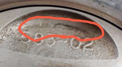

Ich glaube er meint den Abdruck oberhalb von 583-02 mittig
- Beiträge: 6568
Re: Zylinder
Eigentlich SEHR eindeutig...
Und das Ventil ist dann auch nicht mehr gerade.

Ah das meint Ihr ok kann sein ist aber ein alter Schaden der für das jetzige klopfen nicht verantwortlich ist wie gesagt habe neue Nockenwelle neue Kipphebel(gebraucht )neue Ventile eingebaut die Maschine läuft auch momentan eigentlich gut nur das Klopfen regt mich auf weil es jetzt nach einer längeren fahrt 600 km deutlich lauter geworden ist muss ich was machen . Aber kann mir einer was zu meiner frage sagen ?

nein Hellsehen verlange ich gar nicht . Meine frage war was die Zahl 0.25 auf dem Kolben bedeutet und ob mir jemand sagen kann wer mir den Zylinder wenn erforderlich auf das nächste Maß honen kann . woher das Klopfen kommt war nicht meine frage .
XT-ZRX
- Beiträge: 419
Re: Zylinder
0,25 ist die erste Übergröße und man kann die nächste Übergröße 0,5 bohren und honen.Hallo Hiha
Schau einfach mal bei Kedo, da bekommst Du einen ersten Eindruck, was es an Übermaßkolben gibt.

alles gut ich bin keinem böse . Du hast recht ich bin mittlerweile schon länger hier im Forum und mache kein Hehl daraus das ich ein Laie bin, einfach nur ein Hobbyschrauber. Ich werde jetzt den ganzen Zylinder inkl. Kolben nach Kedo senden die werden sich die Sache angucken weil ich da passen muss.
