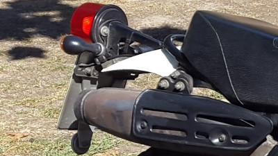

Vorschlag: Besorg Dir bei der nächsten Metallbau-Werkstatt für ein paar Münzen eine passend zugeschnittene Alu-Platte, zwei Millimeter dick, zwecks Verstärkung des dünnen Kennzeichenbleches, sowie ein wenig Alu-Profil für die Streben, dann hast Du ruck-zuck eine Halterung, die minimal kostet und praktisch ewig hält!
PS: Zum Ankleben der Alu-Platte hat sich gängiges 'Pattex' bewährt!

Meine Kennzeichenplatte sieht genauso aus, habe aber das Kennzeichen mit Dirko befestigt.
Das bleibt elastisch, klebt wie die Pest und gleicht Unebenheiten aus.
