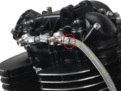

Beim Durchtreten ist mir dann sofort der Ölaustritt an der Ölleitung vom Motor zum Zylinderkopf aufgefallen.
An der Verkrimpung zwischen Schlauch und Schelle (siehe rote Markierung im Bild) tritt tatsächlich Öl aus mit jedem mal durchdrehen (kicken) des Motors.
Nun frage ich mich ob das eine "normale" Schwachstelle von einer (älteren) Ölleitung sein kann oder ob irgendetwas im Zylinderkopf das Öl übermäßig blockiert, so dass ein zu hoher Druck entsteht?
Oder anders gefragt: Laufe ich Gefahr mir direkt wieder eine neu eingebaute Leitung zu zerstören, weil das Problem im evtl. im Zylinderkopf selbst liegt?!

Ziemlich sicher nur ein Schlauchdefekt. Wenn Du sicher gehen magst bau die Leitung aus und blas direkt in den Öleintritt. Die Luft sollte durch die hohlen Kipphebelachsen gehen und innen an den Schmierbohrungen innerhalb der Kipphebellagerung austreten. Es ist recht unwahrscheinlich, dass gleichzeitig beide Bohrungen verstopft wären.

Grüße Andreas,
danke für deine Antwort!
So werde ich verfahren
