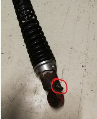

Bau die Feder aus und drücke den Stossdämpfer zusammen. Wenn die Stange von alleine wieder rausfährt und sie dafür nicht allzu lange braucht ist der Stossdämpfer in Ordnung. Die Stange darf aber auch nicht sprunghaft wieder rauskommen, weil sie sonst auch nicht gedämpft wird...wie kann ich da jetzt eine einwandfreie Funktion überprüfen?
