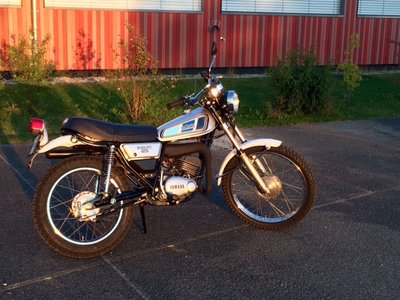

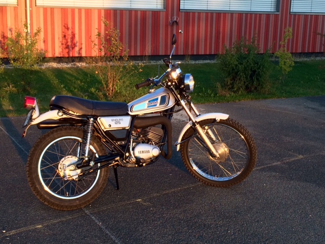

Die Granville-Nummer hab ich beim Zylinder/-Kopf der 125er auch genommen zum ausbessern. Hat wunderbar funktioniert.
Das gute Stück fahr ich oder Brigitte aber nur ganz selten, im Dreck sowieso erstmal nicht. Also wird Granville da vermutlich auch ewig halten.
Die 250er Kombi wird jetzt mit der Sprühdose gemacht. Fotos folgen.
