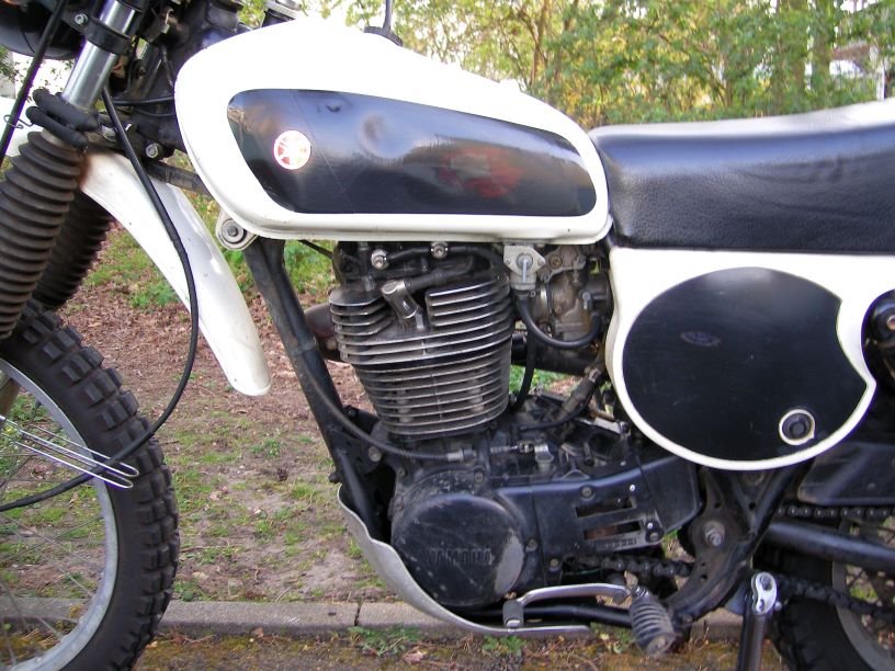

Der Glaube versetzt Berge,
habe gerade kürzlich eine original Wunderlich verbaut,
hatte die noch original verpackt rumliegen....egal ob's
was bringt.....klar...die Race Line sieht besser aus ....aber...
Egal.... :?

Hier die etwas unauffälligere Kickstarter-Version:

Klar, die funzen, aber wer im Gehölz unterwegs ist , sollte sich Gedanken machen, ob der Schnulli beim Einhäkeln nicht abgerissen wird. Bei der Serienlösung unmöglich.
Deshalb baue ich gerne mit der Serienlösung auf.

Die wunderliche Lösung an der XT kann mit dem Tank kollidieren.
Dann sabbelt es ggf oben und unten.
Straßenfahrer können mit der Kedoraceline leben, aber technisch nötig ist die nicht.
Helmut, ich weiß ja nicht wo du deine Geländefahrerfahrung her hast, aber m. E. sind deine Einwände aus der Luft gegriffen. Keine der Doppelschmierungsleitungen steht so weit über das linke Bein raus, dass die Gefahr durch Abriss von einhakendem Gestrüpp besteht.
Unbestritten ist, dass die Motoren auch ohne zusätzlich Doppelschmierung einwandfrei funktionieren.

Nach ca 250 Motoren müsste ich lange suchen, aber einen hat der Abriss einer wunderlichen DDS erwischt.
Die schaut nach Verbau durchaus recht weit raus. Die Kedo eher nicht.
Viel öfter kam es zu Brüchen der Serienleitung nach 84. Da ist oft der Gumminöppel entfernt worden und durch die Länge kam es öfters zu Brüchen der Leitung am Schwingungsknoten. Nasse Füße und ein kaputter Motor waren die Folge.

Ich halte es ebenfalls für ein Gerücht, dass man sich auch im derben Unterholz im Verachtungs-Fräs-Betrieb eine DDS abrupfen könnte. Den maximalen Terminus, den ich gelten lassen würde, wäre "waghalsige Spekulation".
In Europa gibt es jedenfalls keine Holzart, die bei den dafür nötigen, geringen Abmessungen die Festigkeit aufweisen würde, auch nicht an dichten Verwachsungen. Aber das Schwabenland ist ja ein anderer Kontinent, vielleicht wachsen dort hochfeste, aktive Jagdstähle aus der Erde und den Bäumen...

Ich halte es für ein vermeidbares Risiko, die Wunderlich-Bauart ist wirklich blöd gemacht. Und es gibt gerade im Gelände gute Gründe, sowas enger Anliegend zu bauen.
MEIN Einwand bezieht sich eher darauf:
Die Serienleitung VOR '84, die bricht dauernd, besonders wenns die Verchromte ist. In meinen paar Jahren auf der Rennstrecke hab ich mehr als 10 Brüche dieser frühen Bauart, und keine Einzige der Späten gesehen.
Die lange Leitung zum Auslass kam mit der 48T und das war 1984ff.
Die 2J4 und die XT hatten die hinten liegende Leitung
Die 48T Leitung war anfangs verchromt, später brüniert wie die alte 2J4 Leitung.
Die 48T Leitungen brachen aber fast immer, wenn der Gummischnörpel an der Hinterkante des Kopfes fehlte.
Das ist nämlich die Stelle , wo sich die Vibs austoben.
