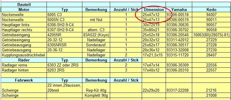

gebe dir absolut recht, die Lage der Kipper auf den Nocken bestimmt was zu tun ist.
12 mm, ahja sehen am Foto auch gleich breit aus, danke für den Hinweis.
da ist`s dann einen Schreibfehler in meiner "Bachmann" Excel SR Lagerliste
D.

Hi Dieter, für das 6005er Lager gibt es tatsächlich weltweit nur eine Breite 12. (Mein NTN Lagerkatalog weis nichts Anderes). Noch ein Hinweis: Ich verwende auf der Festlagerseite nur C2 Lager, weil die Nocke so steif ist, daß die nicht biegt wie eine KW oder Getriebewelle. Da ist die C2 Führung besser zumal C3 N Lager so gut wie nicht erhältlich sind. Auf der Loslagerseite nehme ich C3 Lager, um eventuelle Fluchtfehler zu beseitigen. Das läuft problemfrei. Wenn jemand auf die Idee kommt unpaarige Köpfe mit Rockerboxen (S. Nummern) zu verbauen, geht das nur, wenn man beide Teile samt Nocken zusammenspannt und an der Nocke dreht. Die darf nicht rubbeln, sonst halten die Lager nicht lange, weil zu dünne Aussenringe (egal ob C2 oder C3)
