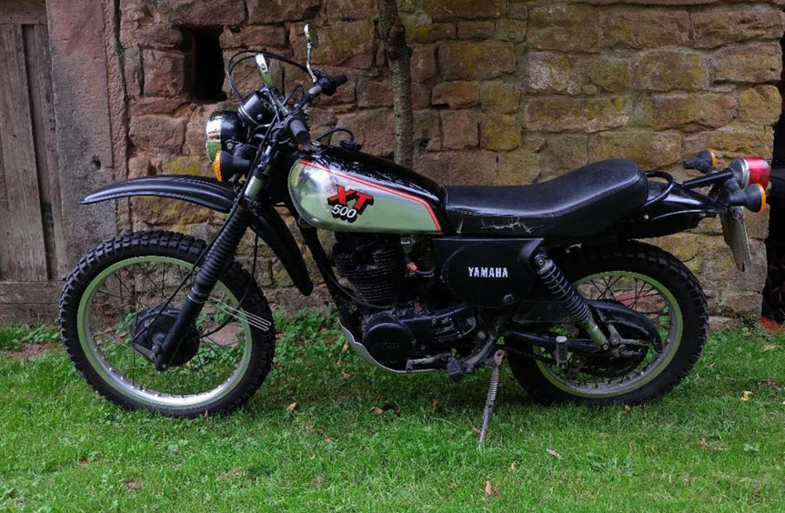

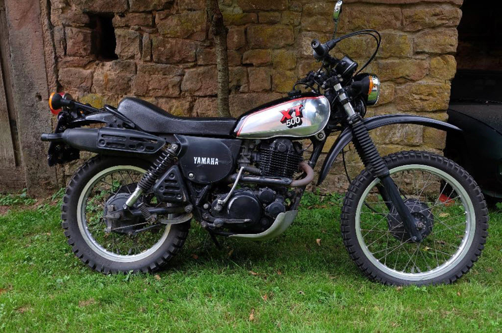

Hallo XT Gemeinde,
ich bin seit Di. stolzer Besitzer eine XT 500, die ich am Dienstag aus der Pfalz geholt habe.
Das gute Stück hat circa. 32.000 km gelaufen und macht einen soliden Eindruck auf mich.
Problem ist nur, dass der Original-Auspuff schon ziemlich morsch ist. Es sind zwar noch keine Löcher drin, aber es ist definitiv Rost dran.
Um den Zustand zu erhalten würde ich ihn gerne samt Krümmer demontieren und hitzebeständig pulverbeschichten lassen.
Gibt es bei der Demontage irgendwas zu beachten? Muss der Luftfilterkasten oder gar das Federbein Demontiert werden?
Danke euch schon mal ;-)
Hier ein paar Bilder von dem guten Stück.
Grüße aus Frankfurt
Jamago
