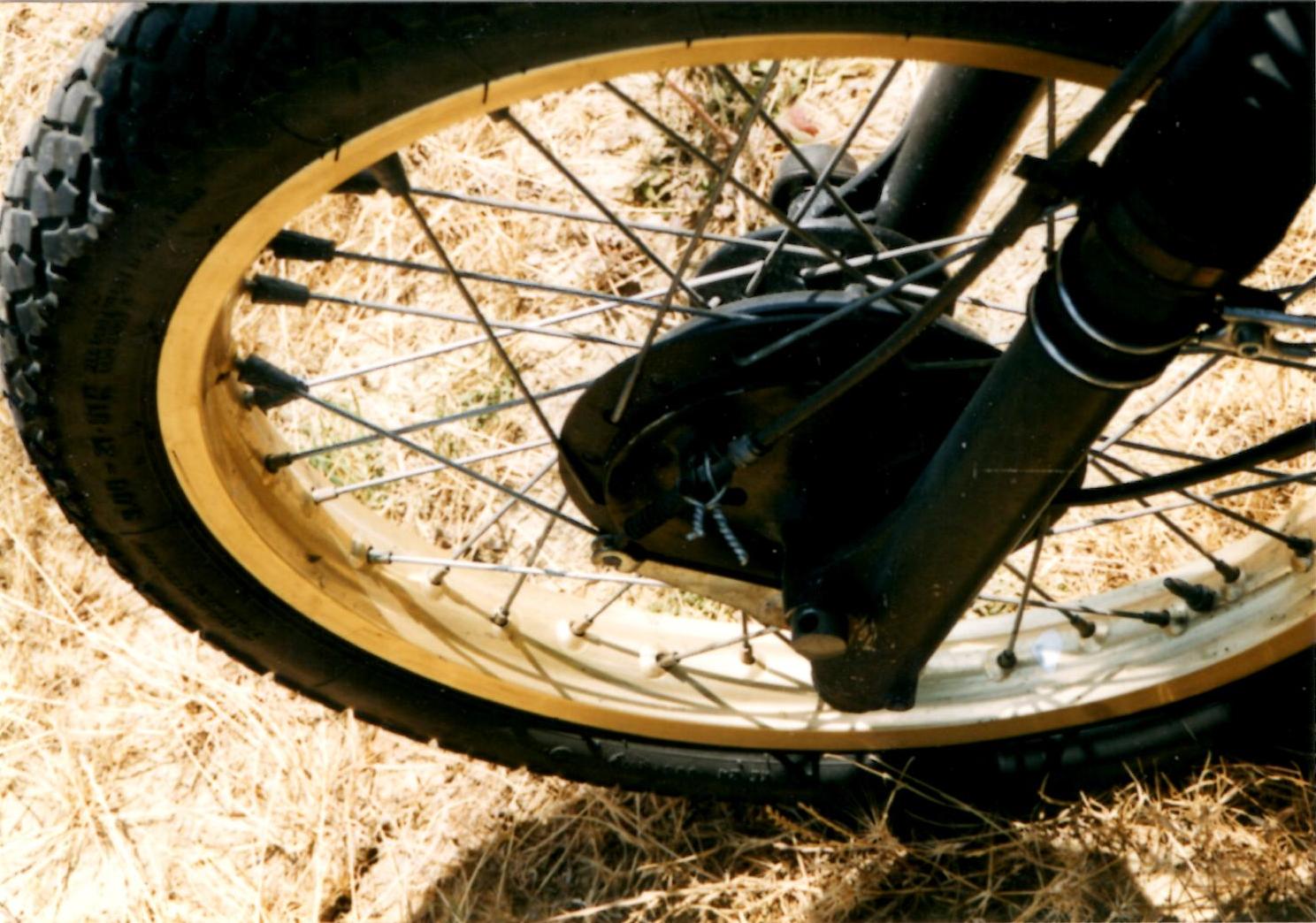

Ich hab damals mit seinem Werkzeug und seiner Idee die Gewindenasen hinterbohrt und mit zwei dicken Aludrähten über Kreuz und nem 6er Plastikdübel als Unterlage zwischen Drähten und Gewinde das Teil wieder an Ort und Stelle gezwirbelt. Diese Reparatur hat problemlos gehalten, bis ich zwei Jahre später auf Scheibenbremse umgebaut habe. Sah aber kacke aus und war trotzdem scheißgefährlich. Der Prüfer hätte mich nicht mehr vom Hof gelassen...
Mal in der Fotokiste gewühlt und gescannt:

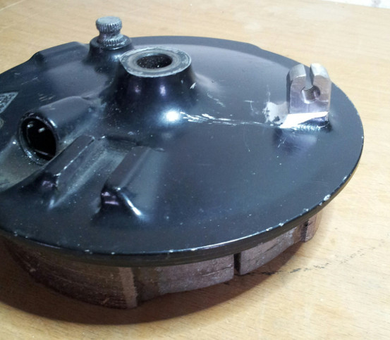

Beitragvon tomsche » Di Jul 25, 2017 16:16
Hab inzwischen nochmal nachgebessert. Hinsichtlich Optik und Stabilität siehts jetzt besser aus.
