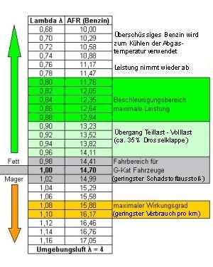

hallo , hab da mal ein anschauliches Diagramm für die Erläuterung der Lambdawerte für Euch . Es ist zu berücksichtigen das der jeweilige Motor ( was für einer auch immer: Flug / Auto / Moped ... ) mit einem vom Hersteller festgelegtem CO ( AFR ) betrieben werden sollte ! Ich kann zum Beispiel keinen Käfer mit Lamba 1,00 fahren ( zumindest n. lange ) da er mal mit 0,90 bis 0,82 Lambda gerechnet wurde. Bei Lambda 1,00 liefe er viel zu mager ,wenn dann noch Power abgefragt wird ensteht soviel Hitze für die das Aggregat( die bei Verbrennung beaufschlagten Teile ) nicht konzipiert wurde. Das Diagramm ist recht aufschlussreich ...wenn man ein bisschen Ahnung hat, die die es nicht verstehen sollten dann lieber die Finger von den Düsen & Schrauben lassen.Um das Moped perfekt abzustimmen braucht man also UNBEDINGT eine Lambdamessung . Die zeigt dann im Fahrbetrieb immer den aktuellen L - wert an. Binn gespannt auf etwaige Kommentare . Mfg. Ps vielleicht hat ja jemand schon eine im Betrieb u. kann seine Erfahrungen kundtun.

Im Grunde liefert die Lambdasonde nichts anderes als den Sauerstoffgehalt im Abgas. Im Normalfall lässt sich dadurch auch ganz passabel auf das stöchiometrische Kraftstoff-Luft-Verhältnis (AFR) rückschließen. Bei hoher Ventilüberschneidung wird aber der Sauerstoffgehalt im Abgas durch den Sauerstoffgehalt der Spülluft verdünnt und somit die Lambda-Messung verfälscht. Genauer wirds, wenn man die Abgaseinzelkomponenten (va das Verhältnis aus CO zu CO2) und am besten noch die Abgastemperatur möglichst nahe am Auslassventil misst und den Motor darauf abstimmt. Und wenn man dann noch eine Hochdruckindizierung in Verbindung mit einer Kennfeldzündung verbaut, dann kann nix mehr schiefgehen.
